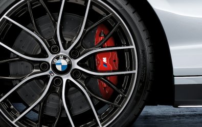

Das Problem bei der Bremsanlage besteht in der Handbremse, vorne ist es sicher einfacher, was Passendes zu finden.
Vorne passt die Performance ( Brembo 4 Kolben 370x30 ) vom F30, sollte kein Sattel für den E89 Hinten kommen,
könnte man evtl. via Adapter wenigstens die hintere PerformanceScheibe 345x24 verbauen. Das wäre natürlich alles über
Einzelabnahme zu regeln :(

Für die "Brot und Butter" Modelle wie den 1er, 3er und 5er gibt es die M Performance Bremse, damit man auf dem Weg zur Arbeit an der Ampel kraftvoll bremsen kann. Hingegen der Z4 auf der Passstraße könnte die Teile besser gebrauchen, geht aber bisher leer aus.
Es ist klar das die BMW Marketingabteilung nicht nach "Emotionen" oder "Sinn" die Teile vergibt sondern anhand von Kalkulationen bei welchen (Volumen)Modellen wohl der höchste Absatz generiert wird. Also mich kotzt das langsam an (pardon) :mad:
Petition: "Wir fordern von BMW die 18" M Performance Bremse für den Z4 e89". Wer sich potentiell (für ca. 2000€ Straßenpreis) die komplette 18" M Performance Bremsanlage kaufen würde drückt bitte "Gefällt mir". (ich wäre dabei)

Die HA war auch bei mir das Problem mit der Handbremse und Performance Sättel. Darum bin ich bei Porsche Sättel mit Adapter gelandet.
