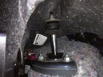

Sind die denn alle nur BESOFFEN beim Einbauen?
Ach..
Ich habe vor gar nicht all zu langer Zeit einer Werkstatt erklärt dass es Spezialwerkzeug gibt um Kolbenstangenmuttern anzuziehen. Bis dahin haben die das immer mit dem schlagschrauber gemacht weil es anders nicht geht. Ich denke das machen sie auch heute noch, nur dass sie es jetzt theoretisch besser wüssten.
Die Unterlegscheibe am Dämpfer unter wird auch gerne vergessen.
Es ist so strunz einfach, dass es scheinbar niemand für notwendig hält das Hirn einzuschalten.
Dankeschön...

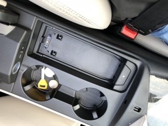

Hey leute,
Ksnn mir jemand sagen wie man dieses teil entfernt? Ist darunter ein loch oder doch ein boden, sodass man es als ablage nutzen kann? Ich nutze es kaum (wenn vergesse ich das iphone) :(. Den Adapter für iphone 5/SE habe sie ch nun zu hause.
wers braucht, einfach melden.
danke @sw00p . habe es mir durchgelesen. menno! was für ein aufwand. ich lasse doch die finger davon. hatte gedacht, dass darunter ev. ein glatter boden ist. aber die löcher sind doof und deshalb müsste ich eine ersatzablage einbauen. muss dann eben mit dem snap-in-teil leben...
Na die sollten sich jetzt mal ganz warm anziehen :mad:
Wäre das meiner, würde ich sehr freundlich vorsprechen, das Problem schildern und einen Vorschlag zur Reparatur nebst entsprechender Kompensation einfordern. Falls nicht problemorientiert, wird halt der Name der Fachwerkstatt kommuniziert. Ohne Wertung. Am soundsovielten habe ich bei der Firma Soundso ein KW-Fahrwerk zum Preis von xy einbauen lassen. Hierbei wurde der Teller vergessen, daher ist folgender Schaden am soundsovielten entstanden. Die Firma lehnte eine Haftung ab. Dagegen kann die Firma NICHTS unternehmen, was sie gewinnen könnte. Ist keine Schmährede oder Geschäftsschädigung, sondern Tatsachenschilderung.
Im Hintergrund würde ich die Firma juristisch mit dem glühenden Wasserrohr anal penetrieren, bis das Gaumenzapferl zischt.
Noch was: Du hattest Glück. Das ist Dir klar, oder? Sowas bei 250 nach einem Brückenabsatz auf der Autobahn und Du bist evtl. schlauer, ob die Kirche recht hat.
Nachtrag: wenn ich die Muttern so ansehe, wundere ich mich über die Druckspuren an der Seite der Flanke, die beim Öffnen der Muttern vom Werkzeug belastet wird (der „rechten“). Die werden doch nicht selbstsichernde Muttern, die man nur ein Mal benutzen soll...?
Wäre übrigens nicht gerade so, dass der Teller in der Montageanleitung von KW nicht vorkäme. Sogar mit Bild...
Ich bin auch alles andere als begeistert und kann vom Glück sagen, dass das Stützlager bei ca. 60km/h auf gerader Strecke bei einer Bodenwelle nachgegeben hat. Ich bin derweil mit der Fachwerkstatt im Kontakt - man bemüht sich sichtlich.
Die Ersatzteile sind per Post bereits auf dem Weg und diesmal werde ich sie, wie sonst üblicherweise auch, selbst einbauen. Natürlich sämtlichen Werksvorgaben folgend. Wenn man nicht alles selber macht...
Ich werde das andere Stützlager natürlich direkt mittauschen. Wer weiß, wie stark das schon leiden musste. Alle weiteren Schrauben des Fahrwerks prüfe ich danach auch gleich :t

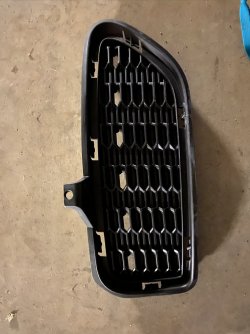

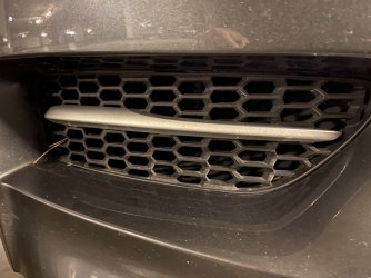

mal ne kurze Frage. Wollte die silberne Strebe in der M Front meines IS loswerden. Bin zum ;) getigert und hab mir die beiden Blenden vom i bestellt. Die die ich bekommen habe, sind auf beiden Seiten bis auf eine Reihe komplett zu... ?? der i hat doch sicher auch den Kühler auf der Beifahrerseite … müsste die Blende dann nicht auch offen sein?
oder ist das eh irrelevant?
Danke für die Aufklärung
Ja, die muss offen sein. Da hast du eine Blende von den „kleineren“ Motorisierungen bekommen.
danke für die Antwort. Hat jemand eine passende Teile-Nr.? Der Bestellvorgang der dann "falschen" Blenden hat am BMW-Teile Tresen gute 15 Minuten gedauert... und ich hab mehrfach extra gesagt, dass ich die vom i bestellen möchte :(
Sollte Nr. 3 im Bild sein. Vergleich mal die Teilenummern.
merci @le_grand , Teile-Nr. ist natürlich nicht die selbe. Da geht man extra zu BMW um nichts falsches zu bestellen... dann geht man noch mal hin um deren Fehler zu klären...
allen einen schönen Abend!
bewaffnet mit der richtigen Teile-Nr. gings heute natürlich nicht schneller... es musste erst mal nachvollzogen werden, wo er bei der Teile Suche falsch abgebogen ist.... :g ….
also danke noch mal für die Unterstützung ;)
