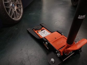

Ich habe auch einen Rodcraft RH215, also noch das 40 kg Eisenschwein. Glaube der hat damals so 200 EUR gekostet. Bei dem Preis rümpfen die meisten Leute erstmal die Nase, aber alle die ich bisher damit habe arbeiten lassen, haben danach gesagt: Das ist ja schon viel geiler als die 20 EUR China Heber, da ist der Preis nicht übertrieben. Zudem geht damit beinahe alles an Fahrzeugen von Sportwagen bis SUV oder Van sowohl von Hub- als auch Über-/Unterfahrhöhe.

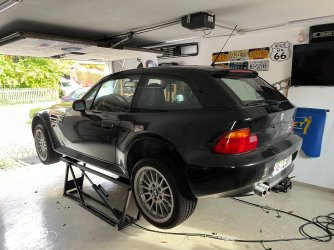

Ich hatte tatsächlich nur die Hubhöhe im Blick, besonders beim ID.Buzz, und weniger die Unterfahrhöhe. Aber kein Problem – wie schon gesagt, beim Zetti passt es problemlos. Der Taycan ist wirklich extrem tief und er geht während der Fahrt automatisch in den Tiefmodus und so steht er dann halt standardmäßig immer da. Es ist jedoch kein Problem, ihn auf Mittel, Hoch oder den Lift-Modus zu stellen. Solange man unter 30 km/h bleibt, bleibt er in dieser Höhe. Erst ab 30 km/h senkt sich das Fahrwerk automatisch wieder ab.
Mit meinem 1,5t Wagenheber hätte ich aufgrund des Gewichts und der maximalen Hubhöhe von nur 375 mm meine Zweifel. Ich bin nicht sicher, ob diese Höhe beim ID.Buzz für einen Räderwechsel ausreicht
