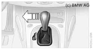

bei Automatik-Z4 bewirkt das drücken der Sporttaste neben der bereits beschriebenen Änderung im Ansprechverhalten der Drosselklappe auch das Umschalten der Automatik in den Sport-Modus. Dabmit ist man immer einen Gang niedriger als mit dem normalen Modus unterwegs, was zu generell höheren Drehzahlen und damit zum mehrverbrauch führt. Zusätzlich werden die Gänge auch voll ausgedreht. (Dafür spührt man aber eine wirklichen Leistungs beim drücken der Sporttaste. Nicht so wie bei den Schaltern... ;) )
gruß, Texx

Hi, ich hab grade mal in der Bedienungsanleitung nachgeschaut: Bei euch gibt es keinen seperat zu schaltenden "SD"-Modus. Bei euch ist es direkt mit der Sport-Taste verknüpft:
Sportprogramm
> Der Motor spricht spontaner auf Gaspedalbewegungen an
> Die Lenkung wird direkter und vermittelteinen noch besseren Fahrbahnkontakt.
Zusätzlich bei SMG und Automatic-
Getriebe:
> Die Schaltzeiten verkürzen sich
> Der Drehzahlbereich des Motors wird im Drive-Modus optimal ausgenutzt.
Bei den Automaten kann man hingegen, wie geschrieben, durch Bewegung des Wahlhebels nach Links, den Sportmodus wählen:
Das ist auch das große Geheimnis, warum bei Automaten die Sporttaste soviel bringt. Die Automatik schaltet einfach einen Gang runtern und später wieder hoch.
gruß, Texx
Guys, bin überzeugt davon, dass die Sport-TASTE und das nach Links-Stellen des Wahlhebels unterschiedliche Konsequenzen haben! Habe das alles auf langen langen Ausfahren direkt hintereinander ausprobiert.
Die Sporttaste führt definitiv zu einem viel sensibelerem Ansprechverhalten einschließlich Lenkung usw.!! Das nach Linksstellen des Wahlhebels lässt den Motor bei gleicher Geschwindigkeit nur ein bisschen höher drehen.
Ich wollte nämlich ausprobieren, ob ich Sport-Taste und Halbmanuelle Schaltung kombinieren kann. Geht aber nicht.
Ich muss sagen, dass mir bei den reinen Ausfahren das Schalten schon fehlt. Allerdings will ich im Alltagsgebrauch die Automatik nicht missen. Sollte tatsächlich der M-Z4 mit V8 kommen, werde ich wohl mal SMG ausprobieren. Ist vielleicht ein recht akzeptabler Kompromiss, oder?
