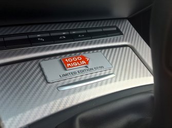

Meinst du den Mille Miglia?
Kann mich nicht mehr genau erinnern, aber kam der wirklich ohne Sitzheizung?

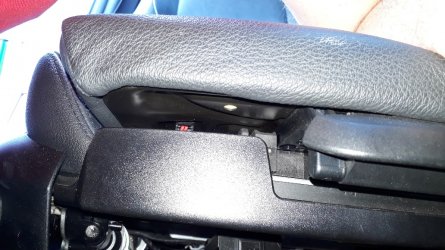

Wie könnte man das denn möglichst lederschonend rausfinden?
Heizelement Oberschenkelauflage, Beifahrer, rote Adern:

Werde mal nachschauen... Auch wenn die Chancen wohl gering sind, dass die Heizmatten verbaut sind!
Hallo - Und Entschuldigung, dass ich mich nicht gemeldet hab!
Hatte viel um die Ohren in letzter Zeit...
Hab mal nahgeschaut: KEINE roten Adern!
Sieht so aus als würde mein Hintern frieren müssen.
Also leicht wär so eine Nachrüstung anscheinend nicht...
