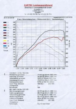

Ich habe jetzt eine Messung von "" (1) und "" (2).
Ich habe jetzt 2 Messungen:
  1. Neue Abgasanlage ohne Nachkat/Vorschalldämpfer + Software
  2. Neue Abgasanlage ohne Nachkat/Vorschalldämpfer + ohne Software
Ich habe da irgendwie ein komisches Gefühl. Wenn die neue und alte Abgasanlage gleich laut sind, dann müssten diese nach meinem Verständnis auch nach dem Entfernen des Vorschalldämpfers und des Nachkats identisch laut sein. Also hätte ich mir die neue Anlage für 3.500 EUR wohl sparen können? Und die Software (1.500 EUR) scheint gerade nur den Leistungsverlust des fehlenden Nachkat auszugleichen. Für mich ist das momentan ein sehr unbefriedigendes Ergebnis.
Gibt es da eine plausible Erklärung für? Oder täuscht mich mein Gefühl und irre ich mich?

Ich bin bei der Messung nicht dabei gewesen, aber bei den Messungen anderer Fahrzeuge. Dort wurde immer 3x rund 1 Minute gemessen.
Es wurde angeboten, die Software weiter anzupassen, jedoch müsste dann zusätzlich in Kühlung investiert werden. Das möchte ich nicht, weil nicht die Software sondern wohl der fehlende Nachkat das Problem ist.
400 PS wurden mir mit Software + Anlage versprochen, aktuell sind es augenscheinlich 376 PS. Mir geht es primär nicht um die PS, sondern um das Drehmoment. Das hatte vor dem Entfernen des Kat einfach riesige Freude gemacht - jetzt ist es unspektakulär.

Der Name des Tuners steht oben auf dem Leistungsdiagramm. Dieser hat in den Gesprächen einen sehr guten und kompetenten Eindruck gemacht. Auch der auf dem Hof stehende Fuhrpark von Black Series, AMGs, Porsche, Viper und Corvette war vertrauenerweckend. Und das Angebot, Software + Anlage bei Nichtgefallen zurückzubauen hat mich dann völlig überzeugt. Ich habe zwar innerhalb der Frist die Lautstärke bemängelt und dieses wurde auch durch das Entfernen des Nachkat behoben, allerdings ist dadurch ja wiederum ein neues Problem entstanden. Mittlerweile zieht sich das seit Anfang Oktober.

Der Tuner hat die Leistung wie versprochen erzielt.
Hier von seiner Web Seite:
BMW Z4 Z4 3.5 is 340PS
Zylinder: 0
Hubraum: 0
Kraftstoff: Super Plus
Serie Leistung (PS):340
Serie Drehmoment (Nm):450
Optimierte Leistung (PS): 374
Optimiertes Drehmoment (Nm): 530
Preis: 1.449,00 €
Preis inkl. ges. MwSt. 19%

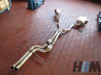

So sieht Auspuffanlage beim 35er aus.
Bild 1 DP einmal OEM einmal mit 200er Zeller.
Bild 2 Der „Rest“ mit den 2 Unterflur Kat´s.

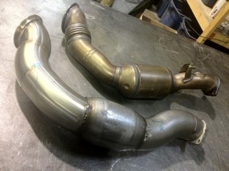

Weisst du ob das Hosenrohr / Downpipe bei dir gewechselt wurde?
Nein, die Downpipes wurden nicht gewechselt. Wir hatten uns nämlich noch über Downpipes unterhalten und das wäre Extra gewesen.

So... da bin ich wieder. Die Arbeiten am Auto mussten kurz pausieren, doch jetzt geht es weiter und ich möchte euch hier auf dem Laufenden halten...
Es wurden jetzt 2x200 HJS Metallkats eingesetzt und die Vorkats entfernt. Anstelle der Vorkats wurde ein Rohr eingeschweißt, um Verwirbellungen in den Downpipes zu verhindern. Die Software wurde erneut angepasst und auf 390PS (korrigierter Wert) / 400PS (gemessen bei 8°) und 576nm hochgeschraubt. Ergebnis war eine rutschende Kupplung beim DKG. Ich hatte hier intensive Unterstützung eines Mitgliedes. Heraus kam, dass das DKG ab 550nm ein unschlüssiges Drehmoment ausgibt und der Kraftschluss nicht mehr passt. Das Drehmoment wurde vorerst auf 544nm beschränkt.
Hier habe ich ein Video der rutschenden Kupplung bei 576nm aufgenommen:
Wegen dem fehlenden Druck: Ich hatte ja nun etwas Zeit, mich mit dem Thema Abgasanlage auseinanderzusetzen. Nach dem was ich mir angelesen habe, scheint der Gegendruck zu fehlen, sodass das unverbrannte Frischgas nicht zurück in den Zylinder gedrückt wird und die Füllung nicht optimal ist. Daher vielleicht der subjektive Eindruck, dass das Auto nicht aus dem Quark kommt?
Aktueller Stand:
Neue Abgasanlage
Software von Zoran
Vorkats in Downpipes entfernt und durch Rohr ersetzt
396 PS bei 5999 U/min und 544 Nm bei 4200 U/min

Ich versuche es dir zu erklären:
Grundsätzlich stimmt die Aussage, Turbo´s brauchen keinen Staudruck. Der N54 hat aber zwei recht kleine Lader, die sehr schnell Ansprechen und Hochdrehen.
Die Abgasanlage verfügt über 4 Stk. 400 Zeller Keramik Kat´s, nimmst du die vorderen raus und lässt die unteren Serie ist alles Top und bringt den größten
Leistungs Gewinn. Lässt du die vorderen drin und nimmst die hinteren raus ist auch Top bringt aber nicht viel.
Was nicht Funktioniert, die vorderen raus und unter 200er einsetzen. Das führt zu Massiven Drehmoment Verlust, also die Kraft die du spürst.
Nein TIP:
Nimm die 200er aus den Unterflur Kat´s raus und lasse sie in die vorderen Kat´s einschweißen, unter machst du wieder die Serien Kat´s rein.
Da kommst du durch den TÜV und das Auto hat wieder Kraft :) :-)
