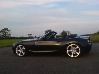

Die hier hatte ich mal kurz von einem Bekannten drauf, die gefallen mir SEHR gut :t:t:t
Sind halt 19", ich glaube vom 335i Coupe, bin mir aber nicht sicher
