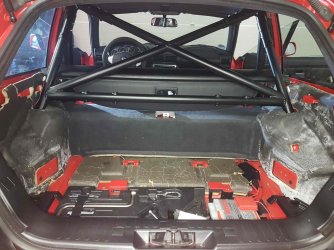

Einbau Wiechers Überrollbügel in Z3 Coupe:
Was ich schon lange vorhatte habe ich jetzt aus oben gennannten Gründen endlich realisiert, einen Überrollbügel in den Turnschuh
Sollte eigentlich einer von Cardiff Motorsport werden aber dort erfolgte auf meine Anfrage keine Reaktion wodurch ich mich für den von Wiechers entschied. Hintergrund war auch meine eigene Vorgabe eines Einbaus in OEM Qualität vergleichbar mit den Clubsportbügeln bei Porsche bzw, AMG. Wiechers sollte laut Beschreibung passen ohne das man Verkleidungsteile weglassen muss. Um es vorwegzunehmen: STIMMT…Was ich bisher jedoch nicht gesehen hatte war ein Bügeleinbau mit kompletter Trennwand, entweder war sie ganz weg oder der Rollokasten fehlte, beides wollte ich eigentlich nicht, doch dazu später..

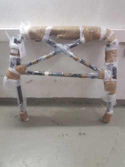

Hier isser…ganz frisch geliefert und schon aus seinem Riesenkarton befreit:

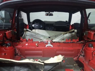

Vorbereitung, Kofferraum ausräumen, Sitze raus, Teppich vorklappen…
Erstes Probestellen

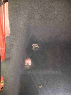

Teppich mit passender Lochsäge malträtieren

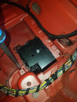

Verstärkungsplatten anpassen, bohren, einkleben
Beginn Zusammenbau

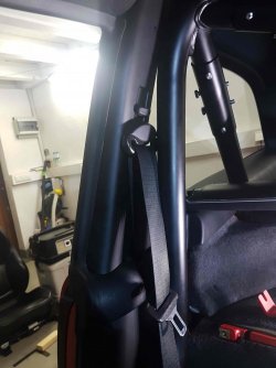

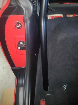

Eng geht es her, aber man bekommt alle Verkleidungsteile wieder an ihren Platz

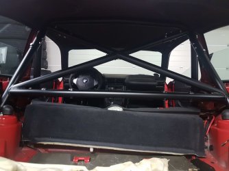

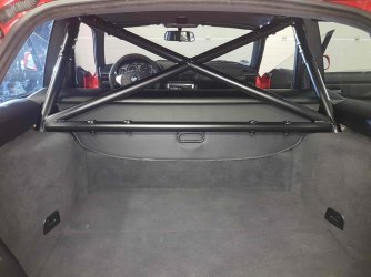

Fertig, auch der Rollokasten ist wieder an seinem Platz, hat mich etwas Denkarbeit gekostet wie das denn gehen kann, aber hab es gelöst…, wie an anderen Stellen auch Millimeterarbeit und der Trick ist daß er zwischen den Bügelstreben liegen muss bevor man den Bügel zusammenschraubt, ansonsten bekommt man ihr nicht mehr eingefädelt:

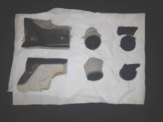

Diese Teile wurde entfernt :confused::) :-):D
Fazit: Das Geld für einen Wiechers Bügel ist gut angelegt, Passgenauigkeit ist top, alle Schrauben und selbst die Verstärkungsplatten gehören zum Lieferunfang zudem könnte man ihn problemlos wieder rückrüsten und sieht kaum mehr Spuren. Kann ich bedenkenlos weiterempfehlen. Das einzige was mich ein kleines Bischen stört sind die Verbindungsrohre, da finde ich die Lösung bei Cardiff schöner. Aber damit kann ich gut leben, Schrauben wurden Schwarz lackiert und auf die Muttern kamen noch Abdeckkappen für die Optik.
