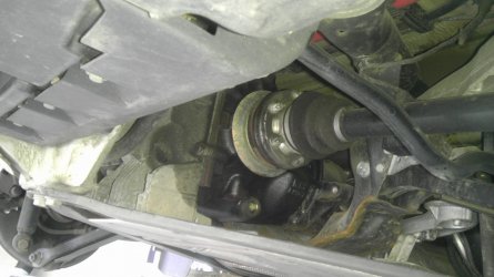

Heute habe ich die Feder hinten rechts getauscht und gesehen, dass das Hinterachs-Differential am Übergang zur rechten Antriebswelle ölig ist.
Wie seht ihr das, eher noch ein Schwitzen oder schon mehr?
Wie sieht es bei euch aus? ( Habe 85.000 km)
Evt nur die Dichtung oder mehr?
Geräusche vernehme ich eigentlich keine von hinten. ( Nur vorne der Faltenbalg, der bald dran ist -.-)

Also richtige Tropfen gibt es nicht, sondern nur diesen Film.
Würdet ihr Liqui Moly Ölverlust Stop beim Öl-Wechsel des Differential mit dazu machen oder ist das eher unverträglich?
Welches Öl habt ihr für das Differntial genutzt?
Das zählt für mich als schwitzen. Kann man aber wenns zu viel wird dann auch wieder abdichten. Wird wohl ein Wellendichtring sein.

So lange es nicht schlimmer wird ist es unproblematisch. Mach es mal richtig sauber und halte es dann im Auge
LM Verlust Stop scheint es auch speziell für Getriebe zu geben... Ob es hilft? Keine Ahnung.
Schließe mich meinem Vorredner an: evtl. das Diff mal abwischen und schauen woher das Öl kommt nach ein paar Tagen? Solange da keine Tropfen auf dem Boden zu sehen sind oder am Diff hängen sollte der Verlust nur sehr gering sein. Ggf. vor dem nächsten TÜV Termin noch mal genauer schauen, damit es da keinen Ärger gibt. Getriebe kann ja auch schwitzen - da hilft auch ein Abwischen vor der offiziellen Begutachtung :@
