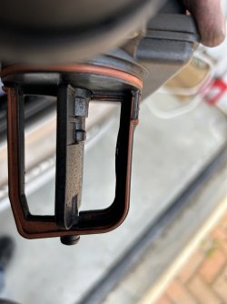

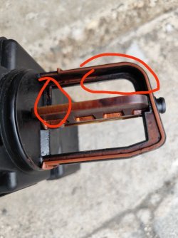

Moin... Vor ca. 4 Jahren habe ich bei meiner DISA das Upgrade auf die Alu Version durchgeführt. Heute habe ich die DISA mal ausgebaut um zu schauen wie die aussieht. Was soll ich sagen... nachdem ich gesehen habe das die schmalen Dichtlippen zu Teil komplett weg waren stellen sich mit Fragen... kann die Alu Klappe so heiß werden das die Gummilippen dadurch Schaden nehmen oder ist es altersbedingt durch Öl etc.?
Auf jeden Fall brauche ich eine neue DISA und ich frage mich ob ich das Alu Upgrade überhaupt übernehmen sollte 🤔🤔
Wie sind da eure Erfahrungen?

Interessant, das hätte ich nicht erwartet. Alu hat eigentlich eine geringe Wärmeabstrahlungsrate aber leitet widerum auch Wärme. Anscheinend ist diese Lösung doch nicht das Nonplusultra.

Weißt du denn, wie die Dichtungen vor dem Upgrade bei dir aussahen, also bist du dir da wirklich sicher?
+++hat das Öl das Alu der Klappe so dermaßen verfärbt? Find ich schon ordentlich.

Ich habe zwar keine Erfahrung mit der Alu-Klappe, aber meine Original DISA sah nach 19 Jahren und mit einer altersschwachen KGE auch nicht besser aus. Die Dichtung war sogar eingerissen. IMG_0171.jpeg
