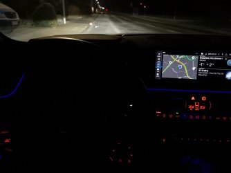

Ich hatte heute morgen den dritten Ausfall des Hauptdisplays :furious3:!!!!!!
Wie bei den beiden vorherigen Ausfällen funktioniert das I-Drive-Display und das Head-Up-Display ganz normal aber das Hauptinstrument ist komplett ausgefallen.
Bei allen drei Ausfällen funktionierte das Hauptdisplay nach längerer Standzeit (>2 Std.), also meisten dann, wenn ich nach dem Ausfall (bisher immer morgens beim Weg zur Arbeit) zum Händler fahren wollte, jeweils wieder ganz normal.
Ich habe mit der Suchfunktion keinen Beitrag zu diesem Thema gefunden, gibt es andere G29-Fahrer die das Problem auch schon gehabt haben ❓❓❓
Ich werde bei Gelegenheit einmal zum Händler fahren und das einmal checken lassen, hoffentlich steht dazu etwas im Fehlerspeicher.
Grüße
Matthias

.....wie ich geschrieben habe funktioniert das Head-Up-Display und damit ist der Zettie natürlich fahrbereit und sooo richtig gefährlich ist das Ganze nicht..
Allerdings waren beim ersten Ausfall alle Assistenz-Systeme auch ausgefallen!!, aber auch damit kann ich natürlich, als etwas älteres Semester ;) , sehr gut weiterfahren.
Ich werde in Kürze einmal zum Händler fahre zwecks Software-Update und bei diesem Besuch natürlich auch einmal den Fehlerspeicher auslesen lassen bzw. mit dem Händler über meine Display-Ausfälle sprechen.

....letzte Woche hatte der Zettie den vierten Display-Ausfall :furious3: , dieses Mal vor der Rückfahrt von der Firma nach Haus.
Ich konnte deshalb sofort zum Händler fahren. Nach mehreren Stunden ohne Nutzung (...vermutlich komplettes Runterfahren der Systeme) funktionierte wieder alles. Die Hoffnung darauf dass das so bleibt reicht mir allerdings nicht.
Anfang Februar ist jetzt ein Check-Termin vereinbart, bin gespannt ob der Fehlerspeicher etwas hergibt und was BMW so mit dem Wagen anstellt.

Kurzes Update nach Termin beim Händler:
  • Der Fehlerspeicher hat keine Einträge :(
  • Keine Demo des Problems möglich da der Display-Ausfall bisher immer nach 30-45 min Standzeit weg war und meistens auftrat wenn ich nicht zum Händler fahren konnte
  • Das Problem gibt es anscheinend ganz selten bei anderen Modellen mit gleicher Display-Konfiguration
  • Lösungen anscheinend z. Zt. nicht vorhanden
  • Sollte der Ausfall nach dem erfolgten Software-Update weiter auftreten wird wohl die ganze Display-Einheit ausgetauscht:s
Ich bin gespannt ob dieser Austausch notwendig wird.
Das Herumbasteln am/im Armaturenbrett habe ich nicht so gerne, danach gibt es meiner Erfahrung nach häufiger Geräusche die es vorher nicht gab:thumbsdown:
Ich bin gespannt;)
Update nach erneutem Werkstatt-Aufenthalt:
Das zentrale Instrumentenpanel wurde ausgetauscht und jetzt heißt es abwarten ob der Fehler nochmals auftritt.
Laut Auskunft des Händlers gibt es bei der ja inzwischen bei allen BMW-Typen verwendeten digitalen Instrumenten-Kombination einige wenige andere Fälle mit diesem Display-Ausfall.
Drückt mir bitte die Daumen dass der Austausch erfolgt bringt :) :-)

Bis jetzt gab es nach dem Werkstattbesuch und Display-Austausch am 27.02.20 keinen erneuten Ausfall :5jugglez:
Ich hoffe das bleibt so stabil, in den letzten Wochen vor dem Display-Austausch hatte ich pro Woche 2-4 Ausfälle.
Kurzer Update:
Bis heute alles OK :@:5jesterz:, ich hoffe das belibt so
