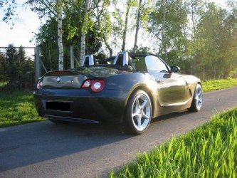

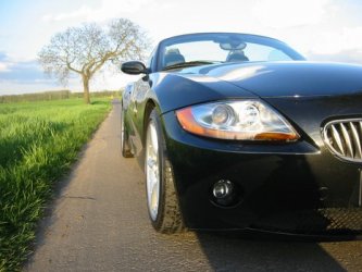

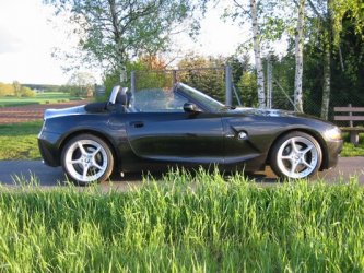

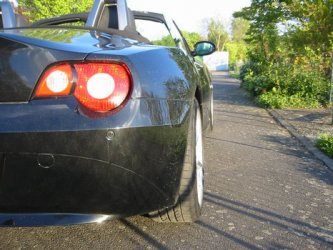

Hi.
Wie versprochen wollte ich mal die Optik von
Distanzscheiben VA 26mm, HA 30mm & M-Sportfahrwerk & 108'er
ins Forum stellen. :t
Gruß, Olli

Also das sieht ja echt super aus, alles bündig und schön breit. Behalten die Reifen den negativen Sturz bei? Ich finde das wirkt von hinten unheimlich bullig wenn die so etwas nach schräg stehen :-]

Der Sturz kann sihc bei einer Verbreiterung nicht verringern .. eber vergrößern, aber auch nur zu gering, als dass man es sieht.
So mit 30 hinten und fast 30 vorne ist es schon ziemlich gut :-)
