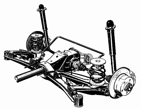

Na ja ein bißchen was hat die Tieferlegung schon mit der Spurweite zu tun.
Deshalb sollte man nach Einbau anderer Federn ja auch vermessen und ggf. nachstellen lassen,
BSP: Schräglenker:
Beim Einfedern ändert sich bei dieser Konstruktion sowohl der Radstand als auch die Spur und der Sturz.
Bei extrem tiefergelegten Fahrzeugen kann man oft diesen negativen Sturz bedingt durch das geänderte Niveau beobachten.
Zusammenhang von Spur und Sturz beim Ein- und Ausfedern
Beim Einfedern: Je größer der Einfederhub, desto größer wird die Spurweite und desto negativer der Sturz.
Beim Ausfedern: Je größer der Ausfederhub, desto kleiner wird die Spurweite und desto positiver der Sturz.
AW: Distanzscheibenrechner: Was ändert sich durch Tieferlegung?
Ich glaube mal irgendwo gelesen zu haben, dass man den Sturz danach wieder einstellen kann, sprich die Räder wieder gerader stehen... aber wenn ich so das Bild oben ansehe, kann ich mir das irgendwie nicht vorstellen...
(Gut, bin Buchhalter und etwas Technik-Banause, also entschuldigt vielleicht die dumme Frage....)
Ist das wirklich so??&: &:
