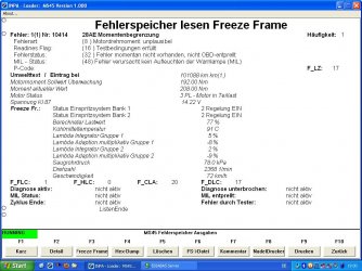

Ich habe heute mal meine Öltemperatur ausgelesen, und dabei natürlich auch den Fehlerspeicher gecheckt.
Hier tauchte der Fehler 28AE auf - Motordrehmomentbegrenzung.
Mit etwas googlen habe ich herausgefunden, dass der Fehler auftaucht, wenn das Drehmoment größer ist als es sein soll. In diesem Fall 208NM statt 192NM in Teillast. Dieser Fehler taucht normaler Weise eher bei Leuten mit Chiptuning auf?!? Ich hab nur die Standardsoftware. Ok, mein Zetti steht recht gut im Futter, das hab ich auch schon gemerkt. Bin gestern das erste Mal einen 3.0si gefahren und meiner ging gefühlt untenrum bei ca. 2000 U/min druckvoller zur Sache. Aber dass der so gut geht, dass die Motorsoftware den Begrenzer reinschiebt, weil zu viel Drehmoment kommt, das kommt mir komisch vor.
Ich habe letztens meinen Kurbelwellensensor testweise für eine Zeit gegen einen anderen (auch gebraucht) ausgetauscht. Kann es daran liegen??! siehe angehängten Screenshot vom Fehler.

Der Fehler ist egal, da er keine Konsequenzen hat. Wie gesagt ich hatte den Fehler anfangs hunderte Male drin. Wir haben dann das Limit raufgesetzt und dadurch kam der Fehler nur noch selten vor.

Zum Fehler: Durch meinen Kompressorumbau hatte ich das auch sehr oft (wie von Don beschrieben). Der Wert wurde raufgesetzt und gut ist.

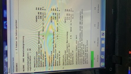

Ich schreib einfach mal wie meine jetzige Fehlerbeschreibung ist.
Wenn ich mit ca 2800 bis 3000 U/min fahre und dann ca. halbgas gebe beschleunigt er schön normal durch gebe ich aber Vollgas fühlt sich das an, als würde er nicht merklich schneller beschleunigen wie zuvor mit halbgas. Dann kommt auch der Fehler Momentenüberwachung irgendwas unplausibler Wert. Ich habe noch auf meinem Laptop ein Bild von dem Fehler dies werde ich schnellstmöglich mal hier rein stellen.

Klar ist das nicht tatsache, aber irgendein sensor sagt, das sei so

Denke hab ne mögliche Ursache dafür entdeckt.
Ein „neuer“ Hella LMM hat meinem Steuergerät wohl ab und zu mal einen Ausrutscher-wert geschickt.
Dazu waren die Symptome:
Verzögerte Leistungsfreigabe nach Schaltvorgang
Unsaubere Leistungsentfaltung.
Nach verbau eines Orginal-BMW LMM wieder alles stramm und linear, kein Fehler mehr drin :)
