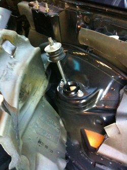

Habe am Donnerstag&Freitag mein H&R Gewindefahrwerk verbaut mit den achso tollen Meyle Domlager für die HA. Hat alles soweit ganz gut geklappt bin auch sehr zufrieden mit dem Fahrwerk selber aber....
Ich fahr gestern mit ca. 160 auf der Autobahn und bei einer Bodenwelle gibts vor einmal einen mega Schlag aus dem Kofferraum. Ich sofort die Geschwindigkeit auf ein minimum Reduziert und hab mich mit einem lauten dauernden poltern nach Hause gerettet. Da es auch schon Dunkel war wollte ich mich heute auf die Fehlersuche begeben. Als ich dann eben die Kofferraum aufgemacht habe traute ich meinen Augen nicht. Der letze Zipfel vom Dämpfer guckt aus der Seitenverkleidung raus! :g
Ich gerade wieder den kompletten Kofferraum auseinander gebaut was ne wirkliche Schei... arbeit ist und dann das
Der Meyle Domlager ist gerissen...war natürlich neu das Ding. Fehler bei Monatge ausgeschlossen wurde 100% mit richtigen NM festgezogen.

Das selbe ist mir beim E36 passiert, war auch ein neues Lager,
war aber ein Montagefehler, genau wie bei Dir!!
Die silberne Scheibe muß pro Lager 2 mal verwendet werden !!
oben und unten,
dann ist ein Durchschlagen nicht möglich, siehe auch ETK Bemerkung "Schlechtwegepaket"

du meinst den teller unter der mutter für die kolbenstange? in der schutzpatrone (plastikteil, was die kolbenstange vor dreck etc. schützt) ist doch so ein teller integriert. wo willst du da einen zweiten teller verwenden?
oder haben die h&r gewinde-stoßdämpfer einen solchen schutz nicht? dann wäre es klar, weil das lager gar nicht gespannt ist.
möglich wäre, dass er das domlager festgehalten und dann die mutter festgezogen hat, dann löst sich die vulkanisierung, weil diese kräfte nicht aufgenommen werden können.
andererseits schreibt er, dass er das richtige drehmoment verwendet hat, da kann ich mir so einen groben schnitzer nicht vorstellen.
Phil

Bei mir war, wie gesagt E36, das Lager total verottet.
Dann habe ich es getaucht.
laut ETK kommt hiebei zuerst ein "Teller" auf die Stange vom Dämpfer,
(passt nur über das Gewinde, aber nicht weiter, so das der Teller dann im unteren Gang des Gewindes hängt)
dann das Lager, dann wieder ein Teller, dann Schraube zum anziehen
ETK Bild Pos. 6 & 10
http://de.bmwfans.info/parts/catalo...axle/single_components_for_rear_spring_strut/
und sieht beim Z3 genau so aus:
ETK Bild Pos. 6 & 11
...und auf dem Bild von aikon, sehe ich nur einen Teller, und im Staubschutz kann keiner sein, sonst wäre die "Kolbenstange" ja nicht durchgeschlagen

Christoph hat völlig recht...
Ich habe schon viele Fahrwerke verbaut aber das ist mir noch nicht passiert. Das Problem ist das beim orginal Fahrwerk diese Scheibe unter dem Staubschutz ist bzw im Staubschutz sogar integiert ist. Habe mir den alten Dämpfer gerade nochmal angeschaut. Meiner Meinung nach müsste den Einbauhinweisen nochmals drauf hingewiesen werden.
