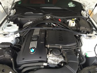

es ist jetzt schon ein wenig Zeit ins Land gegangen. Ich gehe davon aus, dass Du mit der Domstrebe immer noch sehr zufrieden bist. Gibt es die Möglichkeit, dass Du ein Bild von der im Motorraum montierten Strebe einstellen könntest? Mich persönlich interessiert auch die Racingline Carbon von Wiechers. Besten Dank im Voraus!
Gruß Stefan
104.JPG Hallo Stevie
Hier ein Foto
hat alles bestens geklappt mit der Montage, ohne nacharbeiten.
Viele Grūsse
Ewald
