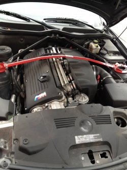

Ich glaub das ist mal ein Thema für ein langes Wochenende. Ich werde meine Domstrebe und Diagonalsteben mal mit DMS ausrüsten und mal einige Messfahrten absolvieren. Würde mich auch mal Interessieren.

Rein theoretisch müssten die DMS seitlich an den Diagonalstreben angebracht werden um die horizontale Biegebeanspruchung aufzunehmen.
Für die Beurteilung muss dann die Differenz der Messwerte herangezogen werden, denn die Domstrebe wird nur die Differenz der Biegebeanspruchung reduzieren können.
Und dann muss das Messzeuch auch noch recht empfindlich sein, da die Diagonalstreben sehr kräftig dimensioniert erscheinen - uihuihui ... das wird anspruchsvoll.
Falls es die Möglichkeit für eine Teilnahme gibt, sag mal bitte bescheid :-)))
k.a. ... dazu wären ja technische Daten aussagekräftig :) Wenn ich mir die Konstruktion von Strongstrut anschaue, die schaut wesentlich robuster/verwindungsteifer aus als eine Wiechers mit servicefreundlichem Gelenk ... z.B. :)

Genau so werde ich das Angehen, vier Stück je Diagonalstrebe rundum verteilt, dann mit Domstrebe messen und dann ohne.
Ich melde mich wenn ich einen Termin ins Auge gefasst habe.
