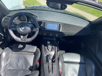

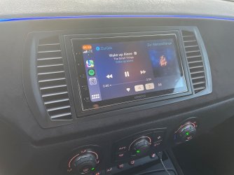

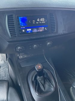

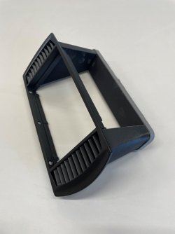

Hallo Zusammen!
Habe in den letzte Wochen feiertags an einem Projekt gearbeitet, wo ich zuvor schon viele Stunden an Suche im Web vergeudet habe!
Ich bin sicher nicht der einzige hier, der eine halbwegs schöne Lösung für den Einbau eines Bildschirmradios wollte. Gibt es aber nicht! Daher musste ein single-din her mit dem grauen Blenden-Ding.
Hat mir garnicht gefallen und habe mich dann dazu entschlossen eine Radioblende herzustellen, die einen Doppeldin-Radio aufnehmen kann, der Navi, CarPlay, Rückfahrkamera, etc. integriert hat.
Vorraussetzung war, dass ich die Luftausströmer behalten will, da ich auch bei niedrigeren Temperaturen offen fahre.
Es war eine Heidenarbeit aber ich bin mit der Lösung sehr zufrieden.
Würde gerne eure Meinung zur Optik lesen.
Auf ebay-kleinanzeigen bzw. Willhaben habe ich das Teil auch online gestellt, sollte jemand Interesse an einem Radio-Upgrade für seinen Zetti haben.

Also das Ergebnis sieht super aus - hat bei mir ( eigentlich totaler Nachrüstlösungsgegner ) einen spontanen Haben-Wollen-Refkex ausgelöst - tolle Lösung - aber als ich den Preis gesehen habe ging's plötzlich wieder.... Ich bleibe wohl doch bei meinem Serienradio....🤪
Bei dem Preis wäre schon wichtig, dass Du bei der Materialwahl Temperaturbeständigkeit in Aussicht stellen kannst. Schöne Idee, preislich zu abgehoben, mit dem Risiko nach ein paar Wochen im Sommer Wellblech zu haben.
Idee: SUPER
Preis: stolz
Bei angemessenem Preis könnte das ein Projekt werden für den Roadster.
Vielen Dank für die Rückmeldungen,
Die Meinungen zum Preis verstehe ich vollkommen!
Da ich die Blende aber nicht selbst drucke, sondern von einer Firma drucken lasse, welche ein hochwertigeres und hitzebeständiges Material verwendet kann ich da nicht viel machen.
Ich habe selbst viel mehr investiert um mit verschiedenen Matieralien zu probieren.
Das Ergebnis: Der Anschluss hinten ist bis ca. 110° beständig und die Luftführung und die Blende selbst bis ca. 75°-80°. Laut den Daten der verwendeten Kunststoffen.
Laut Temperaturmessungen die ich im Vorfeld gemacht habe ist die maximale Lufttemperatur die ausströmt. 64°
Es ist wie beschrieben ein spezielles einzelangefertigtes Teil, das eben nicht in Masse produziert wird und daher auch nicht um 50€ wie herkömmliche Blenden angeboten werden kann.
Druckzeit insgesamt für alle Teile ca. 30 Std.

Sehr interessante Sache. Gibt es die Druckdaten ggf. auch so? Ich kann locker ABS oder ASA druchen.
Eine Steuerung des Luftaustritts gibt es aber nicht oder?
