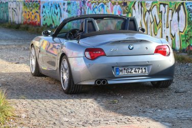

Mein Roadster, Bild oben, hat ein ST X.
Meine Empfehlung ST XA, weil Härteverstellbar (gabs leider damals noch nicht)

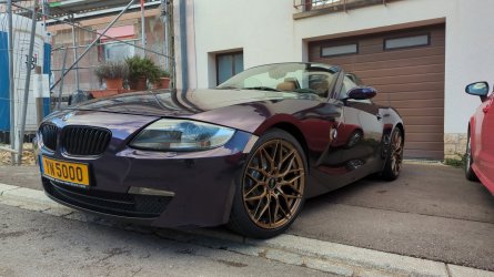

So kurzes Update :
Das Wackeln kam zu 80 % von den vorderen Bremsen die hinüber waren.
Dann habe ich mich jetzt schlussendlich für die DOTZ Suzuka Bronze in 18" 225/40 ringsum entschieden. Bin damit SEHR zufrieden !
Und damit läuft er noch etwas komfortabler und ruhiger.
Ob das Fahrwerk neu muss , ist wohl eine Frage der Nutzung , ich bin zunächst noch mit Original sehr zufrieden.
Hier ein Bild von der Entwicklung.
PS : Farbe ist eine Folie ; Izontek Midnight Purple

Gratuliere, die Räder sehen Mega ge.. aus, wäre genau meins. Magst du sagen wohin die Reise preislich geht, in etwa? Muß da am Kotflügel gebördelt werden?
Heini
Heini
Dank dir ! Ich bin auch sehr happy ! Die Dotz Suzuka Bronze kriegt man hier beim Händler in 18 zoll für 190.- / Felge (das sind meine) und in 19 zoll für um die 220 .- / Felge.
Mir war der Huddel mit dem Tüv für 19 Zoll zu aufwändig , deswegen bin ich bei den 8x18 mit 225/40 ringsum geblieben.
Das passt dann ohne Diskussion 🤙
Sehr nice, zumal du mit 18“ bestimmt ein besseres Fahrverhalten haben wirst.
Ich hab vorher auch 18 , aber mit billigen schweren Reifen drauf. Da merkt man schon einen enormen Komfort Unterschied.
Insgesamt finde ich die Dotz wirklich passend , obwohl sie nicht so breit sind wie manch andere Felge. Aber das merkt man auch nur wenn man mit der Nase auf dem Boden hinterm Auto liegt 😅
