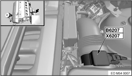

Meine Vermutung wäre jetzt der LMM oder NWS Auslass da der Motor an für sich relativ sauber läuft (Leerlaufdrehzahl erhöht sich im Stand (pendelt selten!) auch warm manchmal um ca. 100 Touren => nicht viel aber eigentlich sollte er gar nicht schwanken!) und ich meine einen Zusammenhang zwischen Luft/ Sauerstoffgehalt/ Luftfeuchtigkeit (Änderung Molare Masse!) und dem LMM zu erkennen.
