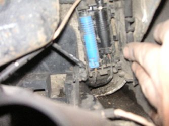

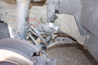

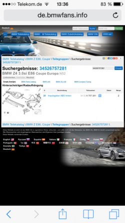

Achja... für mich als Techniklaien... seh ich diesen Sensor gleich wenn das Rad weg ist oder muss da groß was weggebaut werden?
Glaube an der Fahrerseite wenn du das Rad Abmontierst siehst du zwei solche kabel Schwarz und Blau ,der blaue ist der richtiege zieh denn ab und entferne es vom schmutz.
Auf Bild 2 siehst du denn kleinen Kasten wohinter sich die beiden Sensoren befinden.

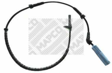

Bei mir bestand auch das Problem dass die Geschwindigkeit nicht mehr angezeigt wurde und die besagten 4 Lampen an waren.
Durch die Infos hier im Forum hab ich das Abs-Sensorkabel hinten links gewechselt und siehe da, alles wieder in Ordnung. vielen Dank!
Das Kabel zu tauschen ist wirklich einfach und von jedem zu bewerkstelligen.
Reifen ab,
Radhausinnenverkleidung links ab, (da wo das Kabel lang geht). 2 Torxs und 2 Sechskant
Die dahinterliegende Box öffnen. Dort befindet sich der blaue Stecker.
An der Bremsscheibe den anderen Teil des Kabels, nachdem man die Imbuschraube gelöst hast, herausziehen.

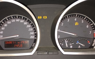

Jetzt hab auch ich das Problem mit drei Kontrolleuchten auf einmal...
Bei mir sind es Bremssystem, ABS und DSC alle in gelb. Gingen mit Piepston an (als ich im Stau stand...) und verschwanden dann irgenwann am nächsten Tag. Das passierte 2 mal. Hab dann hier im Forum gesucht und bin immer wieder auf defekte Sensoren usw. gestoßen. Bin dann in meine Werkstatt gefahren mit der Bitte um Kontrolle.
Ergebnis: Man hat mir mitgeteilt daß es sich um einen "Pumpenmotorfehler" gehandelt hat, daß der einmal gespeichert war und daß sich der Fehler aus dem Speicher löschen ließ. Zusätzlich hat man mir auch einen Kostenvoranschlag für das Tauschen des "Hydroaggregates DSC" über 2.300 € !!! mitgegeben, falls das Problem noch einmal auftauchen sollte.
Das war vor 2 Monaten. Heute haben die Kontrolleuchten wieder aufgeleuchtet ....
Kann das mit dem Hydroaggregat stimmen, oder ist das der Versuch einen Deppen abzuzocken...??? Hab nochmals das Forum hier nach Fehlermeldungen durchsucht - von Hydroaggregat war nirgends die Rede. Eher von defekten Sensoren, korrodierten Steckern, durchgescheuerten Kabeln, oder nicht angelernten DSC Steuergeräten ....
Hat hier irgendjemand eine Idee.....???

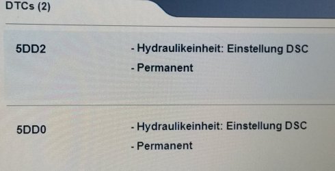

Ich greif das Thema jetzt wieder auf, weil bei meinem Z4 (E85, Bj. 2007, 2,0i) auch die drei gelben Kontrolllämpchen leuchten. Beim Fahren merkt man nichts negatives, zumindest musste ich noch keine Vollbremsung usw. machen, wo sich dann die fehlende DSC bemerkbar gemacht hätte ;-)
Bei der Fehlerspeicherabfrage kommen zwei Fehlercodes: 5DD2 + 5DD0. Bei beiden steht dabei: "Hydraulikeinheit: Einstellung DSC - Permanent"
z.Zt. ist der Z4 in seinem Winterquartier und ich komme dann halt erst im Frühjahr dazu, die Sensoren zu überprüfen. Die werden ja bei meinem Vor-Schreibern desöftern genannt...Falls aber jemand eine andere Idee hat, was das sein könnte?
An der Lenkung wurde nichts gemacht, nur tiefergelegt wurde der Zetti kurz davor, aber das dürfte ja eigentlich nichts damit zu tun haben...

Du musst wohl das DSC neu kalibrieren.
Dadurch, dass du das Auto tieferlegst verändert sich die Spur/Sturz, die musst du dann ja auch neu einstellen lassen und das bringt das DSC bzw. den Lenkwinkelsensor durcheinander.

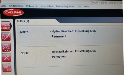

Die Kalibrierung sollte mit Rheingold gehen oder aus welchem Programm ist der Screenshot?
Hm, das hatte ich ja bisher noch nie, dass wg. Tieferlegung da was durcheinander kommt und ich hatte schon einige BMW´s *gg*
ich hab das Delphi für den Otto-Normal-Verbraucher daheim... so wie auf dem Foto siehts normal aus
