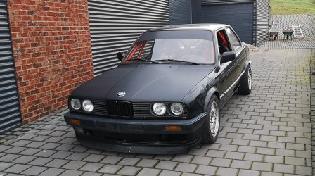

Nach langer Suche haben wir uns für das folgende Schätzchen als Basis entschieden und letzten Samstag abgeholt:

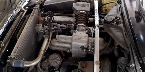

Daten:
BMW E30 325i mit 3,5l M30B35 Motor (ca. 245 PS), BJ 1989
Veränderungen:
Scharfe Nockenwelle
leichtes Schwungrad
kurze Übersetzung
75% Sperrdifferential
Flyoff
Ziemlich coole Edelstahl-Komplettanlage - der Sound ist zum niederknien
Käfig
Schalensitze
Innenraum leer
Öl- und Wasserkühler über E-Lüfter
uvm.

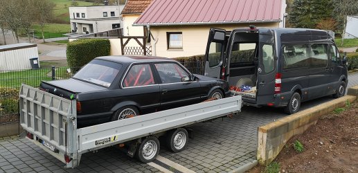

Roadtrip und Abholung letzten Samstag:
Hier ein paar Impressionen:
Wir müssen noch viel dran machen, aber genau das war ja unser Ziel.

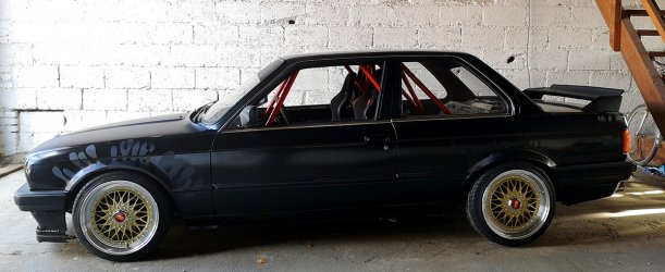

Die ersten Veränderungen haben bereits stattgefunden:
Veränderungen:
BBS RS Replicas in 17" mit Hankook (Nässeeigenschaften Klasse A) an der VA und Ovation (Nässeeigenschaften Klasse E) an der HA
E30 M3 DTM Heckspoiler
Nächste Schritte:
Service inkl. allen Flüssigkeiten usw., defekte Teile instand setzen, HA Strebe einschweißen, ggf. Bremsanlage optimieren, hoffentlich ein wenig Optik und noch etwas mehr Bling Bling… 8-)

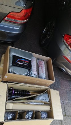

D2 Gewindefahrwerk mit Uniball-Domlagern ist angekommen (geiler Tag - 2 Gewindefahrwerke an einem Tag geliefert bekommen - D2 Fahrwerk Drifter unten und MPE Gewindefahrwerk für den Nachfolger vom M140i oben):

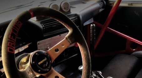

Dazu haben wir die Lenkradnabe optimiert und wahrscheinlich eine Lösung gefunden, wie wir den Fahrersitze um einige Zentimeter tiefer bekommen. 😎
Wenn alles klappt, dann sollte auch für uns beide die Sitzposition mit :helmet: passen. 😍
