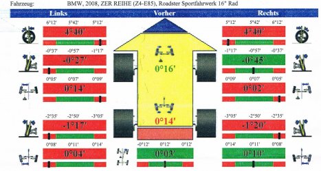

Heute habe ich trotzdem in einer freien Werkstatt für 15 € eine Achsvermessung durchführen lassen. Ergebnis siehe Anhang. Die Einstellung soll dann 310 € kosten. Ist der Preis normal? Kommt mir etwas hoch vor. Er meinte, dabei müssen auch Teile getauscht werden. Werden die gemessenen Werte auch durch die Reifen beeinflusst, wenn diese evtl. ungleichmäßig abgefahren sind? Nicht dass ich jetzt alles einstellen lasse und beim Wechsel auf Sommerreifen wieder das gleiche Problem auftritt.

Achsvermessung + Einstellung liegt normal so bei 100-150€. An Teilen werden da meist nur die Exzenterschrauben gebraucht, die sind nicht wirklich teuer.

Spureinstellung bei Premio Reifendienst 80€, dort wurde der Sturz an der HA auf 2 grad 15 sec. eingestellt.
Danach blieb das DSC aus und das Laufbild des Reifens verbesserte sich.:thumbsup:
