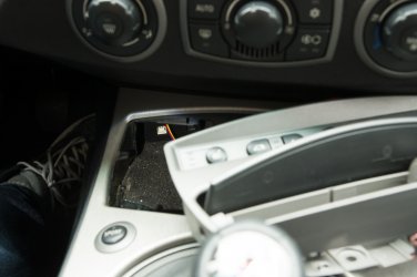

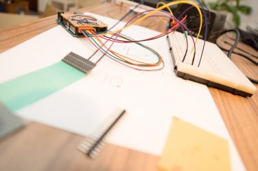

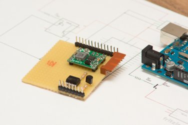

hab mich die letzte Zeit mal etwas in Elektrotechnik und Microcontroller (Arduino) eingearbeitet und etwas gebastelt.
Ist jetzt eine kleine Box geworden, die den DSC-Knopf abfragt und neu interpretiert ans DSC-Steuergerät Signale weiter gibt.
Wenn ich jetzt auf den Knopf drücke, geht der pro kurzem Tastendruck durch die Programme: DSC an -> DTC-Modus -> Alles aus -> DSC an... Nie wieder 3 Sekunden lang auf dem Knoppes drücken. Was für eine Erleichterung.
Zusatzfunktion: Die Box merkt sich das zuletzt gewählte Programm und stellt dieses nach dem nächsten Start wieder ein.
Also beim Trackday morgens ein mal DSC ausschalten und den Tag ohne rumgurken. Abends den DTC-Modus aktivieren und die nächste Zeit freuen, dass DTC dauerhaft aktiviert ist. Geht der Wagen in fremde Hände: Setup starten und das serienmäßige Verhalten aktivieren. Setup wird auch über den einen DSC-Knopf aktiviert und über Blink-Codes über die DSC-Lampe wird dann der Status angezeigt. Ja, ich hatte Spaß an der Software-Entwicklung.
Es gibt noch ein paar weitere Einstellungen (auch die Idee von Benster, dass einfach immer DTC nach dem Motorstart aktiviert wird). Mal gucken was im Alltag am meisten Sinn macht.
Hat auf jeden Fall Spaß gemacht das Teil zu entwickeln. Auch wenn ich mir von meiner Freundin einige Sprüche anhören musste. "Eh. Wozu machst du das jetzt noch mal? Damit du drei Sekunden während der Fahrt sparst?"
Falls jemand auf die Idee kommt auch sowas zu basteln: Wenn der DSC-Knopf gedrückt ist, liegen da 12V an. Also Vorsicht bei 5V-Eingängen.
Danke für's Zuhören!

Da muss ich nochmal nachfragen.
Also zum Verständnis
Du drückst 1 mal - Traktion aus
Nochmal drücken - Alles aus
Nochmal drücken - Alles an
Soweit richtig?
Wenn ja, dann müsste ja zwischen dem
Traktion aus & "Alles" aus modus
Trotz einmaliger Betätigung eine 3 Sekunden Phase abgewartet werden müssen oder?
Das DSC Steuergerät muss ja irgendwie die 3 Sekunden bestätigt bekommen?!
