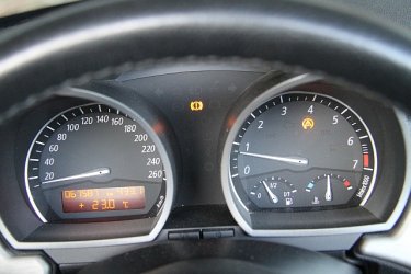

Hallo Ihr beiden,
sieht das evtl. so aus???
habe diese beleuchtung seit heute.
Mein Mann hatte gestern das Auto speziell die Felgen "mit Hand" gewaschen,
heute mittag beim losfahren saß die Bremse fest, nach 2 Std. fahrzeit kamen dann die Symbole.
Desweiteren hatte ich auch noch einen Marder in der Motorhaube, der es sich mit Brot gemütlich gemacht hatte.
Hat das evtl. was damit zu tun.
vielen dank für die Antwort
Petra

@Petra: Ausfall DSC ... kann aufgrund eines ausgefallenen Raddrehzahlsensor sein, dessen Steckverbindung bei der Felgenwäsche zu viel Wasser bekommen (eher unwahrscheinlich) hat oder aufgrund des Marders, der die Kabel am DSC-System angeknabbert hat (halte ich für wahrscheinlicher).
Allerdings sollte der Ausfall nicht erst 1/2 Stunde nach der Fahrt kommen sondern sofort nach dem Motorstart.
Daher: ADAC rufen und Fehlerspeicher auslesen lassen falls Ihr Mitglied sein oder BMW-Servicemobil (50 Euro +Anfahrtskosten) oder direkt mal bei BMW vorbei fahren und dort auslesen lassen ... Kaffeekasse oder bis zu 50 Euro.

kleiner zwischenbericht.
- meine frau hat heute früh den adac angerufen
- der kam auch gleich
- motor an
- KEINE fehler!!
- trotzdem fehlerspeicher auslesen --> Servolenkung --> fehler gelöscht
- sonst nix
- marder --> scheinbar nix
ADAC fährt wieder --> keine kosten, super tipp von Frank :K
mal schauen wann und wie der fehler wieder kommt

mal ne kurze rückmeldung
der fehler trat nicht wieder auf.
ich nehme an, es lag wirklich am felgen waschen --> zuviel wasser an unbekannter stelle :)
oder weil die bremse beim anfahren fest war....?
naja, mal auf holz klopf und toitoitoi
