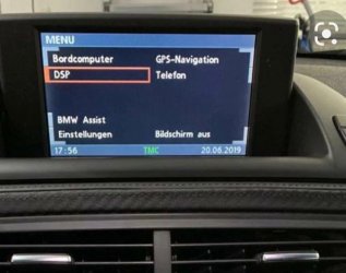

die letzte Frage bezieht sich auf das Radio eines Freundes. Der hat in seinem QP auf dem Bildschirm garnicht erst die Auswahl für das DSP Menü. Ich nehme daher an dass er garkein DSP verbaut hat? Und demnach dann auch kein Business oder Professional Radio? außerdem sieht sein Bildschirmhintergrund irgendwie "moderner" aus mit geschwungenen bläulichen Wellen als "Desktophintergrund" wenn ich das richtig erinner. Gab es da bei den Zettis im Laufe der Zeit ein Facelift?
So sieht seins aus (ich weiß schlechte Quali usw. aber man erkennt was man erkennen muss) und ihr seht am unteren Bildschirmrand über TMC diese blaue Welle. Außerdem keine Auswahl für DSP.
und genau so sieht meins aus. Schlicht schwarzer Bildschirmhintergrund und DSP zur Auswahl.
