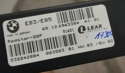

Wie es scheint habe ich das DSP Radiopaket eingebaut "HiFi professional DSP" das S677 Paket.
Der VerstÀrker ist durchgebrannt, ich habe diesen ausgebaut, es scheint wohl ein Wasserschaden gewesen zu sein - sehr ungeschickt platziert diese Komponente..
Der DSP verstÀrker hat die Nummer 65.1269.63304.
WĂŒrde im Rahmen eines Austauschs der fehlerhaften o.g. Komponente die 65.12.6990098 des x3 e83 bzw. Einer von
65.12.69143150
65.12.6990098 passen und funktionieren oder mĂŒsste es ein 1:1 Tausch sein?

Ich glaube auch dass der 1:1 Ersatz am ehesten Sinn machen wĂŒrde
@Hammam hast Du solch einen auf Lager? LEAR Redstar DSP 6963304

Es gibt mittlerweile so einige, die die Teile auch reparieren. Muss also nicht zwangslÀufig ein anderer sein.
Das Ding ist leider komplett frittiert. Ich habe es aufgemacht, die Platinen sind mit nem fetten schwarzen Fleck versehen.. Der kofferraum riecht sogar noch seltsam weil das Teil wohl darin abgebrannt ist 😂

Das DSP ist Modellspazifisch codiert.
Ich kann keine Aussage treffen, ob die Hardware von z.B. X3 und E85 gleich ist, aber wenn ja, dann sind die "gespeicherten Parameter" auf den X3 programmiert.
Kann theoretisch aber jeder mit NC$ umcodieren, bzw ein entsprechendes File einspielen.

Beim VerstĂ€rker habe ich mich nach eingehender LektĂŒre ĂŒber Potentielle Lösungen dazu entschlossen wieder das Originalteil zu verbauen, da ich sonst die FunktionalitĂ€t des Systems bzw einzelner Lautsprecher verlieren wĂŒrde oder eben weitgehende Anpassungen vornehmen mĂŒsste, am Kabelbaum oder mit dem Einbau neuer Boxen.
Ich habe heute frĂŒh zugeschlagen.
Die Teile Nummer 65.126974231 war auf Ebay um 300 etwa Euronen zu haben. Dieses DSP system ist gemĂ€ĂŸ
BMW Ersatzteile Teilekatalog, BMW Parts Catalog der Nachfolger von 65.126963304 welches bei mir verbaut war. Ich hoffe schwer dass es klappt - die Frage nach der Kodierung bleibt bestehen @Trust danke fĂŒr die Tips - Du bist leider doch ein StĂŒck weiter weg..
Btw: Teilebmw_de verkauft 2 StĂŒck vom o.g. VerstĂ€ker - 1 wĂ€re noch verfĂŒgbar, falls jemand genau das Teil sucht. GemĂ€ĂŸ Angaben handelt es sich um ein neu und OVP Teil Nr. 174191056433
Frage in die Runde in Anlehnung an meine Frage 2 von oben:
Ist 65.126974231 DSP 2, und damit mit "Bluetooth Audio Interface fĂŒr BMW E46 E39 E38 X5 E53 X3 E83 Z4 E85 mit CD-Wechsleranschluss 3+6 DSP" ohne Adapter kompatibel?

Der neue VerstÀrker 65.126974231 ist eingebaut, es kommt aber absolut nichts aus den Boxen!
Weder mit der Headunit Professional noch mit der einfachen "CD" Headunit.
Muss der VerstÀrker auf den Zetti codiert werden, da er neu ist?

Der alte VerstĂ€rker ist HW 03 SW 02 und der neue HW04 SW 02. Wie ich verstehe muss fĂŒr eine andere Version das Ding umprogrammiert werden
