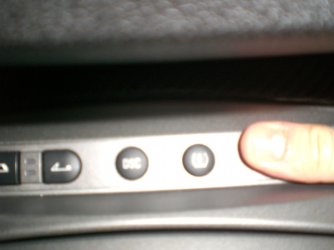

Gibt's den Knopf zu kaufen :b aber nur wenn's ein Frauenpopo ist :w
Der Knopf rechts vom DTC/DSC-Knopf ist doch mit Popo-Symbol - einer reicht doch :t
(sieht auf dem unscharfen Bild zumindest danach aus :d :d :d)
