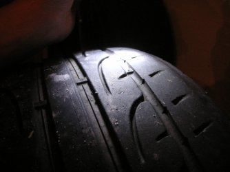

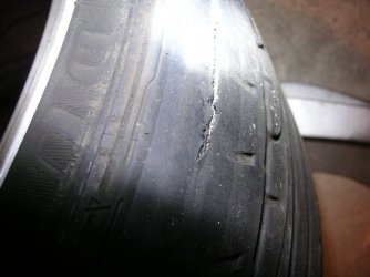

Vorweg: Ich hab meine Reifen schon seit dem Frühjahr unter ständiger Beobachtung, da ich weiß, dass die Reifen innen deutlich stärker verschleißen. Es überraschte mich aber dennoch ...
Wer meine Beiträge kennt, der weiß, dass ich immer super zufrieden mit meinen Dunlop Sport Maxx war.

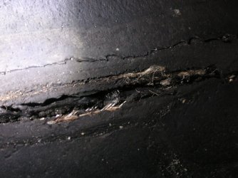

Beim ersten Reifensatz hab ich die Reifen so weit runter gefahren, dass nicht nur das Gewebe durchschaute, sondern der Reifen eingerissen ist. Hat mich arg gewundert.
Der nächste verschlissene Reifen zeigte ebenfalls dasselbe Bild - am Ende der Lebensdauer eingerissen.
Und nun schon wieder. Das kann kein Zufall sein, dass diese Reifen reißen und andere Reifen nur sauber ihr Gewebe zeigen aber in sich noch stabil bleiben.
Bilder sagen mehr als Tausend Worte ...
... man beachte bitte auch die Verschleißanzeiger. Anhand denen würde man den Reifen noch lang nicht wegwerfen. Der Sturz ist nicht wirklich schlimm. Im Bild ist der vordere rechte Reifen, der an mehreren Stellen eingerissen ist.

Naja, man kann innen die "andere" Gummischicht erkennen. Ungeachtet der Verschleißanzeiger muss der Reifen dann extrem unter Beobachtung sein, sobald stellenweise das andere Gummi zu sehen ist.
... sieht man in den Bildern ganz gut

Kann mir nicht helfen aber irgendwie sieht es so aus als ob der Reifen innen irgendwo schleifen würde
AW: Dunlop Sport Maxx? ... nie wieder!
naja, dann würde er aber "einheitlicher" abgeschliffen sein, und nicht so reissen?

Der Reifen schleift nicht innen. Er schleift gelegentlich an der äußeren Flanke.
Es sieht auch so aus als ob ich einen extremen Sturz fahren würde. Klar, durch die Tieferlegung steht das Rad etwas steiler, aber auch nur knapp mehr als -1°.
Hier hab ich mein Vermessungsprotokoll mal verlinkt gehabt: http://www.zroadster.com/forum/bmw_...stanzscheiben_h_and_r_1205725_spur_sturz.html
-> ist in der Toleranz drin.
An der Hinterachse dürfte ich irgendwas zwischen -2° und -3° ...
Wenn sich Reifen auf den Flanken ablaufen, ist das ein zeichen für zu geringen Reifenfülldruck. Ich fahre aber mit irgendwas um die 2,2 bar vorne.
Das sind 235er in 19" - also auch "Standardgröße".
... nur so zur Randinfo :-)
Könnte auch ein Problem der Spureinstellung sein! Nie ein wenig unsanft irgendwo gegengedengelt? :w
Weitere Möglichkeit: das Fahrzeug schiebt extrem über die Vorderachse, kenn ich von meinem T-Car (170PS Frontantrieb - da geht nix mit toll aus einer Kurve raus beschleunigen b: ) ist bei einem Zetti wohl nicht möglich...

Unsanft gegengedengelt? Klar, an einen Bordstein - dabei hat's mir das Außenbett extrem nach oben gebogen - aber den OZ's macht das nix aus - kein Höhenschlag und gar nix.
Die Spur ist top in Ordnung.
Welcher Reifen nun? ... ich hab keine Ahnung. Ich warte mal die Frühjahrs-Sommerreifenthreads ab :X
... wird wohl Hankook Evo oder so irgendwas mal werden.
Fahrstil ändern? Nöö ..
... naja, ok - ich fahre schnelle Kurven schon gern an der untersteuernden Grenze, also extreme Beanspruchung für den Reifen - aber dabei eher die Außenschulter (deshalb lasse ich die Reifen nicht auf der Felge drehen)
Meine Hinterräder bekommen da deutlich mehr Last ab.
Die Hinterréifen sind aber auch kurz vorm Ende, das Wechseln der Reifen ist für mich nun nicht schlimm oder so.
Da kommen neue Reifen drauf und gut is ...
... nur eben keine Reifen mehr, die längs reißen, sondern bei denen sich im Zweifelsfall sanft das Gewebe zeigt, aber damit auch immernoch absolut "sicher" ist. Und genau dieses "sicher" traue ich diesem fotografierten Reifen gar nicht mehr zu.

Die Fotos von Frank zeigen deutlich, dass der Reifen eigentlich noch nicht an der absoluten Verschleißgrenze ist. Dennoch ist er schräg eingerissen. Sowas darf aber nicht passieren - selbst wenn er sehr sportlich und/oder über die Verschleißgrenze hinaus gefahren wird. Das man Letzteres nicht tun sollte, wird hier hoffentlich allseits bekannt sein.
Also vielleicht etwas langsamer mit der Kritik. Jedenfalls sind die Fotos recht aufschlussreich. Wen das nicht interessiert: Es gibt jede Menge anderer Threads zum Mitlesen und -schreiben. :w
