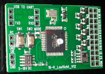

Mein Konzept mit der Trägerplatine (Lochraster) basiert darauf, daß bei Ausfall meiner Komponenten oder der von mir genutzten Stromversorgung (eingeschaltetes Rücklicht) die Blinker im BMW-Modus laufen. Zu diesem Zwecke befindet sich das schwarze Relais auf der Zusatzplatine, das bei Störungen (= Relais stromlos) die Blinker wieder in den Originalmodus schaltet.
Das Relais zieht übrigens softwaregesteuert erst dann an, wenn alle meine Initialisierungen im Code erfolgreich durchgelaufen sind. Da ist also noch mehr Absicherung als nur gegen Powerfail. :) :-)
index.php
Damit funktionert auch der Warnblinker ohne Schlüssel "normal" wie immer. Genauso wie die Warnblinker beim Öffnen oder Verschließen des Fahrzeugs. Bei AUDI gibts auch dann ein Lauflicht, bei meiner Variante Standard-BMW.
Den Rest Deiner Überlegungen hatte ich oben mit der Aufzählung der "Verbesserungen" beschrieben.
Ich muß mich softwareseitig von dem CONRAD-Konzept des immer laufenden Rundum-Lauflichts lösen und einen rein triggerbasierten 6-Schritte-Modus aufbauen.
Das gibt's bisher nicht. Und ob ich das für den ARDUINO oder den CONRAD ATMEL neu schreibe, ist aufwands- und codeseitig gleich. :) :-)
Bei der C-Programmierung der CONRAD Platine bin ich absolut frei und unterliege keinerlei Einschränkungen.

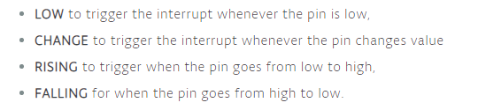

Gibt es bei den ATMEL CPUs eigentlich einen echten Trigger, der auf eine steigende oder fallende Flanke reagieren kann?
Bisher werden meine IRQ'S durch kurze Timerintervalle angestoßen, bei denen ich dann einen Status abfrage oder eine Aktivität ausführe.
Gute Lösung mit dem Powerfail-Fallback auf normales Blinken :) :-)
Verstehe ich das richtig, dass du in einer schnellen Schleife aktuell den Trigger pollst?
Ja, bei den ATMELs gibt es Pin-Interrupts, die sind beim Arduino auch einfach nutzbar, habe ich z.B. mal für einen Servotester/Servopulsanalyzer gemacht:
#define PulsInPin 2 /* 2 oder 3 vom Chip her (Arduino Uno) möglich */
#define PulsInt PulsInPin-2 /* gemapped auf Int0 oder Int1 */
void setup()
pinMode(PulsInPin, INPUT_PULLUP);
attachInterrupt(PulsInt, PulsIsr, CHANGE); // gibt weitere Optionen, CHANGE reagiert auf beide Flanken
void setup()

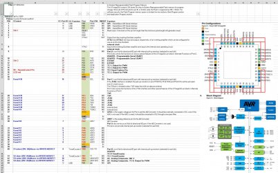

Genau, da war was mit INTx:
INT0 - Zeile 15 - Verbunden mit Taster SW2 auf der CONRAD Platine
INT1 - Zeile 16 - CPU Pin 12, muß ich checken, ob der per Leiterbahn zugänglich ist: [NEIN]
Nur diese beiden stehen zur Verfügung.
INT0 / SW2: Diesen nutze ich für diverse Nebenfunktionen, wie
- Programmwechsel
- Änderung der Geschwindigkeit
- Speichern von gewähltem Programm und aktueller Geschwindigkeit im internen EEPROM
- Reset aller gespeicherten Parameter auf Dummy-Werte
Die Unterscheidung der gewählten Funktion wird anhand der Dauer des Drucks auf SW2 getroffen.
Schade, der INT1 (Pin 12) ist nur angeheftet, keine Leiterbahn angeschlossen.
Wenn ich also nur über diesen nicht wirklich zugänglichen INT1 flankenbasiert triggern kann, dann ...
... muß ich bei der Polling-Lösung bleiben.
Links ist der mit "RC" markierte Lötanschluß, an den ich derzeit das Blinkersignal anlege. Dieses Portbit (PD6) kann ich aber m.W. nur pollen.

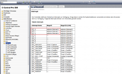

C-Control Doku:
http://www.c-control-pro.de/documentation/interrupt.htm
Dort werden 3 externe Interrupts erwähnt. Wo befindet sich INT2 an der CPU?
Ok, habe ich nun auch gefunden:
Die obige CPU-Tabelle habe ich aktualisiert und gegen eine besser formatierte ausgetauscht. Dort ist ersichtlich, daß der Pin für INT2 eine Mehrfachfunktion hat, die bereits von der CONRAD-Platine genutzt wird. Dokumentiert in Zeile 46: Port PB2 wird für einen der 4 Leistungstreiber genutzt, die 2A schalten können. Auf obiger Platine wird damit der S3 Anschluß angesteuert, der durch das 8-polige IC rechts unten versorgt wird.

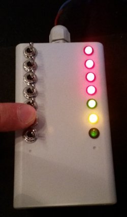

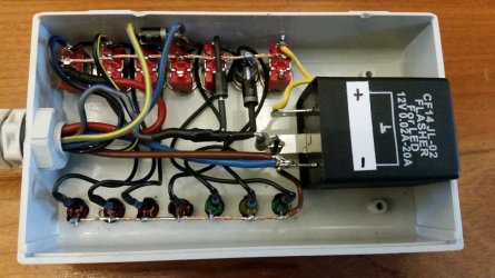

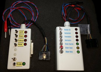

Dieses Wochenende habe ich einen Clone von @germinator's genialem Rücklicht-Testgerät aufgebaut.
Original & Clone:
Innereien für Nachbauwillige :) :-):
Und leuchten kann's auch: :@
Nun kann ich ihm sein Exemplar endlich wieder zurückgeben, daß er mir selbstlos und ohne zu zögern bereits beim Zetti-Treffen 2017 in Sinsheim überlassen hatte! ;)
