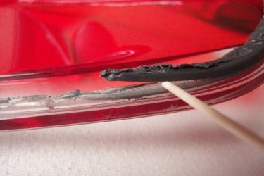

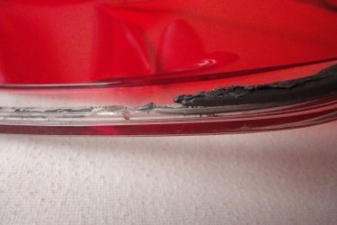

Kannst Du bitte zwei weitere Fotos von den beiden aufgebrochenen Hälften machen?
  1. Oberfläche des transparenten Kunststoffs von einer Stelle, wo er mit dem ABS verbunden war
  2. Oberfläche des grauen ABS von einer Stelle, wo kein/kaum PPMS dran klebt
Mich interessiert die direkte Verbindung, die diese beiden Materialien beim Verschweißen eingegangen sind.

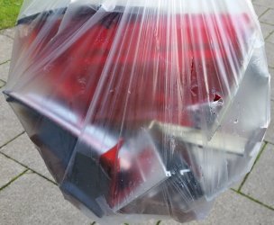

Gebacken und geöffnet wurden bisher:
1x VW Polo Rücklicht, produziert von Automotive Lighting (AL) (das war das komplexeste Rücklicht von Allen beim kleinsten Auto!)
1x Ford SMAX von Hella
1x BMW 3er E90, produziert von AL
1x BMW 3er E91 touring, produziert von AL
(1x BMW 5er F11 touring, AL, ist noch auf dem Versandweg)
Details und Fotos gibts später.

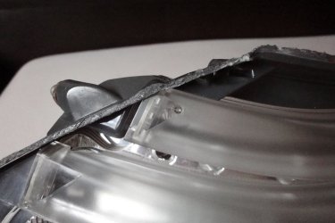

Spannend war, was man so alles an Teilen in den Leuchten finden kann. Beim 3er E90 waren z.B. insgesamt 4-Huckepack-Platinen für die LEDs verbaut, im Polo gab's diverse Kühlbleche.
Selbst meine :K hat gestaunt und mit den extra beschafften Schweißerhandschuhen an den abgetrennten Leuchtendeckeln rumgebogen. :2bowz::4glasses2
Die "Trümmer" habe ich dann mit dem Dremel "berarbeitet" und versucht, an den teils sehr krumm geformten Oberflächen saubere Schnitte hinzubekommen. An vielen Stellen geht das problemlos. Aber es gibt auch viele Stellen einer noch geschlossenen Leuchte, an denen man den inneren Aufbau nicht erkennen kann und dann keinen ordentlichen Schnitt hinbekommt. Machnmal gibt es innere Querwände, durch die man so nicht durchkommt. Da braucht's dann die Kreissäge :thumbsdown:
Der größte Nachteil beim Dremeln ist aber die Sauerei, die man damit in der Lampe verursacht:
das müsste man schon unter einer Absauganlage machen, damit sich das ganze "Sägemehl" (elektrostatisch geladenes Kunsttoff-Granulat) nicht innerhalb der Lampe verteilt. Schließlich muss man das Gehäuse beim Aufschneiden vielfach drehen und wenden. Dabei rieselt das Zeugs überall hin und ist kaum noch entfernbar.

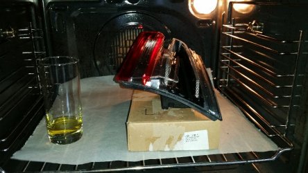

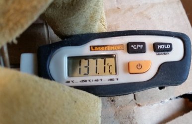

Der Testaufbau:
Temperaturmessung im Glas mit Olivenöl, hat herrlich in der Küche geduftet :d
Höchste gemessene und verwendete Temperatur:
The end:

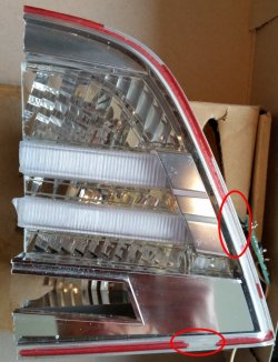

Hat jemand einen Tipp zu Kleb-/Dichtstoffen, nach Möglichkeit dünnflüssig und nach Aushärtung dauerelastisch?
Ich möchte damit die "Ränder" bzw. die "Fuge", dort wo die Risse zwischen der Streuscheibe und dem Gehäuse entstehen, verkleben/abdichten.
Was spricht gegen transparentes Silikon, wie es im Bad verwendet wird?
Silikon ist mir nicht dünnflüssig genug. Ich erhoffe mir von dünnflüssigem "Kleber", dass dieser in evtl. Haarrisse eindringt und abdichtet.
Ich könnte natürlich Sekundenkleber in die Fugen fließen lassen, dieser härtet aber spröde aus.F-Rückleuchte.jpg
Mit Sekundenkleber kannst du vielleicth kleinere Risse auffüllen. Meiner Meinung nach wird er aber nicht in evtl. vorhandene Kapillare fließen, dafür ist auch dieser Kleber zu zähflüssig. Aber rundherum eine Linie mit Sekundenkleber, diesen aushärten lassen und anschließend eine Runde transparentes Silikon drumherum sollte schon nachhaltige Wirkung zeigen.
Übrigens, die hier im Forum geäußerte Annahme war, daß die Feuchtigkeit "nur" von unten durch die Lampe eintritt. Evtl. könntest Du das Kleben auf diesen Bereich beschränken.

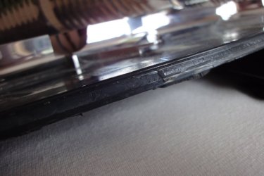

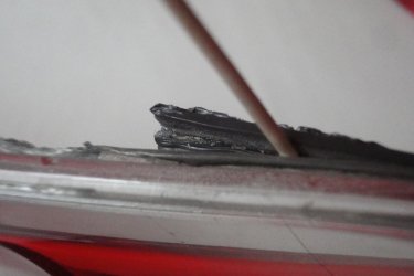

Nachfolgend meine früheren Vergrößerungen der Schweißnaht:

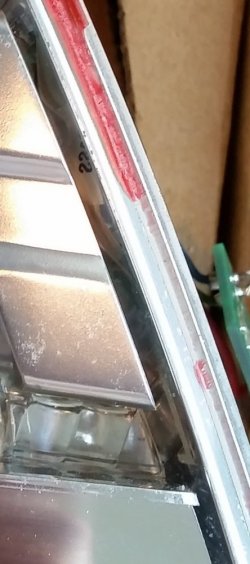

Beim Öffnen einer BMW-Leuchte am vorletzten Wochenende durch Erhitzen und Abheben des Glases hat sich gezeigt, daß Teile der Schweißnaht eine recht lose Verbindung zum Lampengehäuse haben, andere Teile dagegen fest verbacken sind. Die Schweißnaht ist also in ihrer Struktur nicht homogen und könnte somit teilweise auf Kappilarebene wasserdurchlässig sein.
Hier ein Bild nach Abheben des Glases. Die roten Reste sind vom Lampenglas abgebrochen (feste Verbindung), in den silbernen Bereichen konnte das Glas rückstandslos und ohne abbrechende Teile abgetrennt werden (also eine relativ lose Verbindung). Dort könnte evtl Wasser durchdringen.
Bei meiner rechten Leuchte hat sich die Streuscheibe am unteren Rand auf fast der gesamten Länge gelöst. Wahrscheinlich ist das wirklich der neuralgische Punkt. :idea2:
