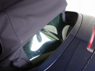

Naja find das E-Dack dann aber eher unsinnig....
Hier mal ein Bild von der Scheibe!
Bin weiter dankbar über jeden Vorschlag

autsch das sieht ja nicht gerade gesund aus. :O &:
AW: E-Verdeck knickt die Heckscheibe...
autsch, sowas hab ich zum Glück noch nie gehabt. Ein Materialfehler schliesse ich mal aus, oder ist ev. ein "Billigaustausch Teil" drin?

Hab das Verdeck mal 2 Tage offen gelassen und jetzt schließt es sich meißtens normal.
Aber leider immernoch viel zu oft mit einem Knick.
Die Politur von BMW hab ich mir auchmal zugelegt. Die Kratzer gingen nicht raus, überall hatte ich danach die Politurreste und die Scheibe knickt weiterhin...
Hi Greg,
wenn es richtige Kratzer sind, dann bekommst Du sie nicht mehr raus - auch nicht mehr mit der Heckscheibenpolitur. Da hilft nur penibelste Vorsorge, um dies zu verhindern (z.B. Verdeck & Scheibe vor jedem Öffnen auch von feinen Staub etc. befreien, Tuch einlegen usw.). Ob sich der (Zeit-)Aufwand aber lohnt bzw. bei elek. Verdeck überhaupt möglich ist? Ansonsten Stelle Dich einfach darauf ein, die Scheibe immer wieder mal zu wechseln - je nachdem wie lange Du den ZZZ hast und / oder Du offen fährst.
Bei dem Knick kannst Du nur versuchen, die Scheibe immer wieder richtig zu falten und das die Scheibe sich dieses dann "merkt" Ich denke, der Vorbesitzer war da sehr sorglos und hat sich nicht darum gekümmert.
