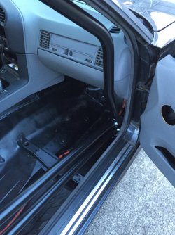

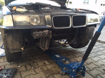

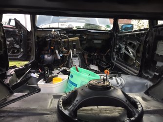

Die Mühle hab ich dann komplett entkernt:
Klima, Teppich, Teermatten raus

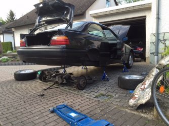

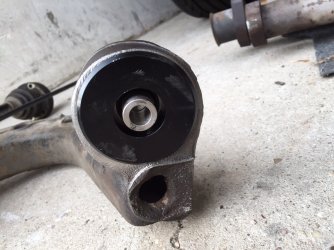

Die Hinterachse neu in PU gelagert und die Tonnenlager aus Alu.
In dem Zug habe ich auch die Hinterachsaufnahme verstärkt. Es waren (noch!) keine Anzeichen für Risse zu sehen.
Die Längslenkerlager Alu-Uniballagern gewichen

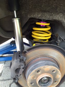

Das M-Fahrwerk wurde ersetzt durch ein KW Clubsport

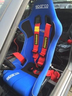

Sitz ist ein Sparco EVO, Lenkrad das OMP Corsica, Gurte sind von Schroth.
Die Sitzbefestigung hab ich dreimal ändern müssen für den TÜV und bis ich die richtige Sitzposition hatte.

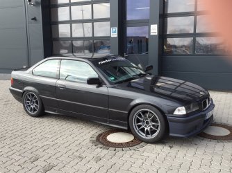

Felgen sind Motec nitro in 7,5x17 et30 und 12mm Distanzen vorne.

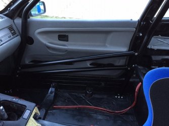

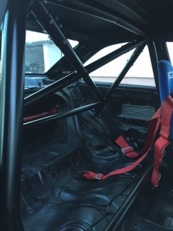

Käfig und Fahrwerk wurden bei raeder Motorsport eingebaut bzw. eingestellt.
Ergebnis:
