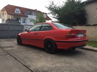

der schwarze is weg :rolleyes:
nu is er rot :D
hatte keine lust auf das rumgemache, Auto wieder auseinander und teile in den roten rein.
Das FW war bei KW zur Revision. bis jetzt ist Klima raus, innen leer, Alu-Tonnenlager an der HA-Aufnahme, H&R Stabis, PU-Buchsen an der Hinterachse, Alu-Unibal Längslenkerlager hinten, Stahlflex Bremsleitungen, Türverkleidungen entfernt, die Motec Felgen mit 12mm Distanzen hinten und vorne, Innenbelüftete Bremsscheiben vom 328i hinten.

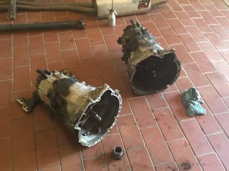

Getriebe getauscht --> Synchronringe defekt

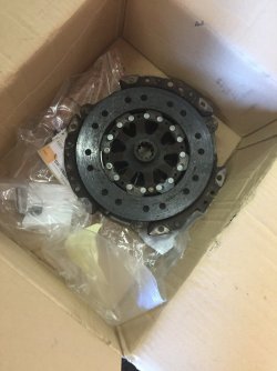

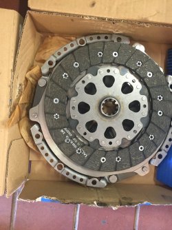

Neue Kupplung
Sperrdiff S 3,45 eingebaut
:M
noch ein paar nichtssagende bilder

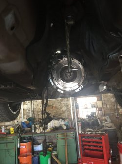

An der Schwungscheibe haben wir eine umlaufende Riefe entdeckt.
dadurch gibt's auch einen Grund beim nächsten Kupplungswechsel das Schwungrad gegen ein leichtes einmassenschwungrad zu tauschen

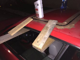

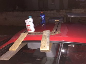

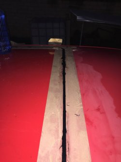

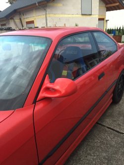

Der Schiebedachmechanismus ist ausgebaut, das Schiebedachblech eingeklebt.
Hat ganz schön Gewicht, die Mechanik
dann eine Montagehilfe konstruiert und den Blechdeckel eingeklebt

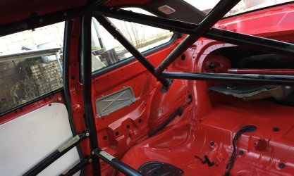

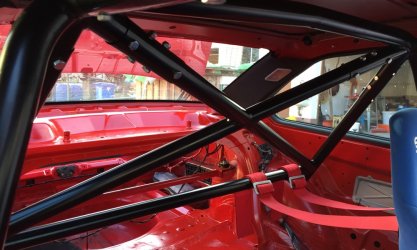

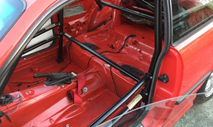

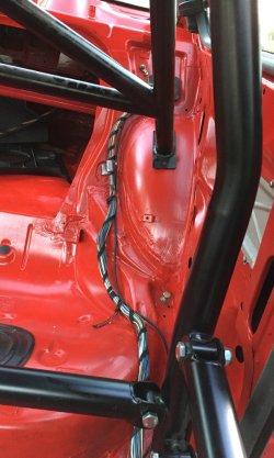

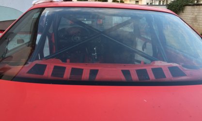

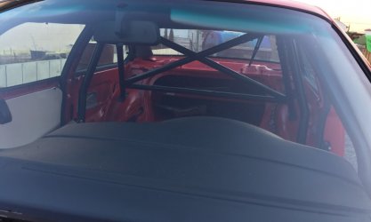

der Käfig ist nun auch drin.
mittlerweile ist er auch schon festgeschraubt.
nun nur nochmal den Fussraum streichen und dann den Sitz rein und das wars dann im prinzip. aber nur is etwas zu kalt. da wird die farbe nicht so schnell trocken :d
hier mal ein paar Bilder noch unbefestigt

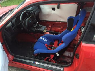

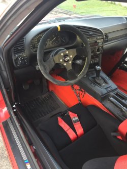

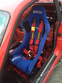

heute den sitz, gurte und mittelkonsole reingebastelt :whistle:
war ganz schön kalt :j

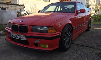

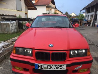

so sieht er im moment noch aus

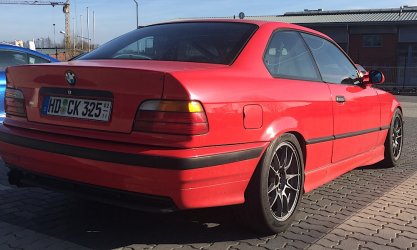

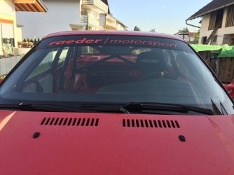

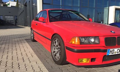

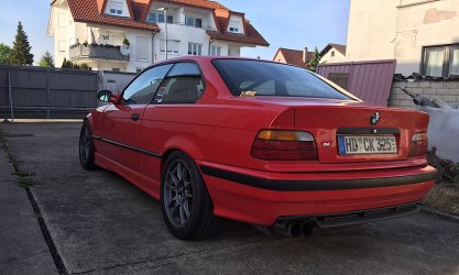

Fertig...
TÜV Abnahme erfolgreich :thumbsup:
Fahrwerk ist eingestellt.
Mit 5/8 gefülltem Tank 1220 kg.

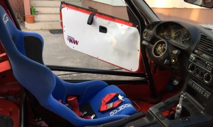

Einen neuen Sitz gabs noch.
Recaro Pole Position.
Noch ein zwei Bilder

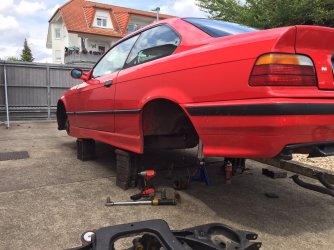

Als ich ende August am Hockenheimring war, kleiner Kurs, ist mir der obere Kühlerschlauch runtergerutscht. Wieder montiert. Soweit so gut. heute hatte ich endlich Zeit.
ursprünglicher Plan war Thermostat gegen eins mit 80 Grad Öffnungstemperatur tauschen, Temperaturschalter mit 80 und 88 Grad Öffnungstemperatur und e-Lüfter einbauen.
Beim Zusammenbau habe ich dann bemerkt, das der obere Kühleranschluss abgebrochen ist.
Bestätigt meinen Anfangsverdacht: Motorlager hinüber.
Nun, Motorlager habe ich hier, Vibra Technics.
dann brauch ich natürlich noch einen neuen Kühler :rolleyes:
Ein Bild vom bereits montierten e-Lüfter und eins vom abgebrochenen Anschluss

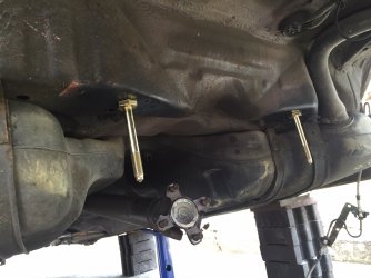

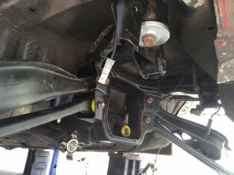

Keine M3-Verstärkungsbleche an der HA?
Gibts da n Grund dafür?
Die Aufnahmen sehen noch gut aus.
Durch die Alu-Tonnenlager ist die Auflagefläche viel größer als mit den originalen Lagern.
Da die Hinterachse aber bestimmt noch öfter überholt werden muss, kommen die bestimmt noch rein.
Das Blech ist an der Stelle trotzallem nicht sonderlich dick,im M3 sind die nicht ohne Grund verbaut.
Wenns Blech dann mal eingerissen is,haste den Salat....fänd ich schon allein wegen dem Aufwand schade....
