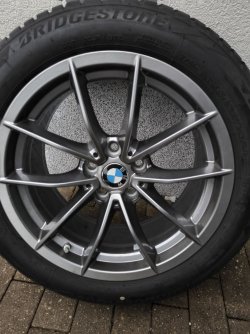

Hallo allerseits,

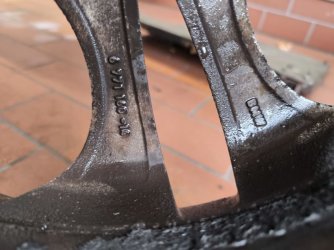

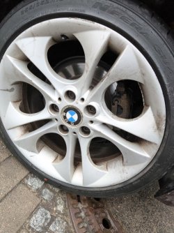

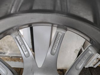

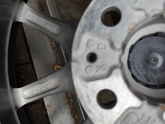

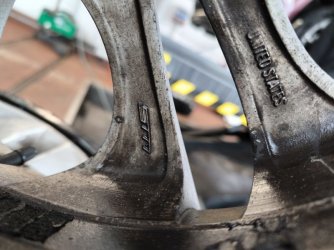

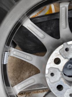

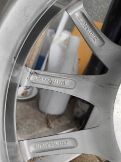

ich wollte meinem Ende letzten Jahres gekauften Z4 Schmerzlöser Winterräder gönnen und mußte beim Räderwechsel überrascht feststellen, daß sich die Winterräder (Original BMW) nicht auf die Zentrierflansche der Bremsscheiben schieben ließen. Weil der Bohrungsdurchmesser der BMW Felgen mit den Winterreifen zu klein ist.
Die Durchmesser der vorhandenen Bremsscheiben ist 72,5 mm und die der Felgen der Winterräder so ca. 65 mm. Genauer konnte ich nicht messen. Jetzt bin ich etws ratlos ...
Wie kann das sein? Oder hat mein Vorgänger da mal andere Bremsscheiben mit anderem Flanschdurchmesser montiert?
Die Winterräder habe ich von jemandem gekauft, der seinen Zetti verkauft und die Winterräder übrig hatte. Die waren definitiv auf einem Z4 montiert.
