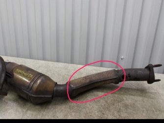

Bevor du teures Material verbaust, schau mal nach den Hitzeschutzblechen, angefangen bei den Blechen oben am Krümmer und runter zu den Abschirmungen der Kat's, hörte sich bei mir ähnlich an!

Meint ihr die Bleche direkt an den Kat's, oder die horizontalen Bleche am Motorblock über den Krümmern?
Kommt drauf an welche klappern😆
Bei den Abschirmblechen oben die Bleche mit einem Blechstreifen verbinden und etwas gegeneinander auf Spannung bringen und bei den Katabschirmungen die Bleche mit einen Feder verspannen.
