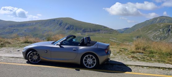

Vielleicht sollten in Ungarn nicht werkseitig montierte Räder eingetragen werden, aber das tun sie normalerweise nicht. Übrigens ist mein Auto ab Werk mit Styling 135-Rädern ausgestattet, aber die Größe und Art der Reifen sind für die Behörden hier normalerweise kein Problem. 369688667_6615730905159322_6594411907123917378_n.jpg
