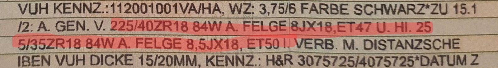

Die "Turbinendesign" Felgen bzw deren Rad/Reifenmaße müssten auch mit in der Eintragung stehen, ansonsten dürftest du die nicht mehr fahren.
Bei mir steht z.B. rot Markiertes:
Das heißt, ich darf die anderen Seriendimensionen aus dem COC Papier (z.B. 17 Zöller) nicht mehr fahren, denn die Eintragung bezieht sich ja ausschließlich auf diese angegebenen Radgröße und zusätzlich die Spurplatten.
OT: Ich bin tatsächlich auch schon mal durch die HU gefallen, weil schmalere Spurplatten als eingetragen, montiert waren (seitens Vorbesitzer, ich weiß bis heute nicht warum, ist mir natürlich auch nicht aufgefallen - wer vergleicht schon die Nummern!?!:confused:)...
Es zählt halt nur noch was in der Eintragung steht, da auch nur das geprüft wurde - ansonsten müsstest du ja sämtliche andere COC Rad-/Reifenkombinationen für die Prüfung haben und montieren...
