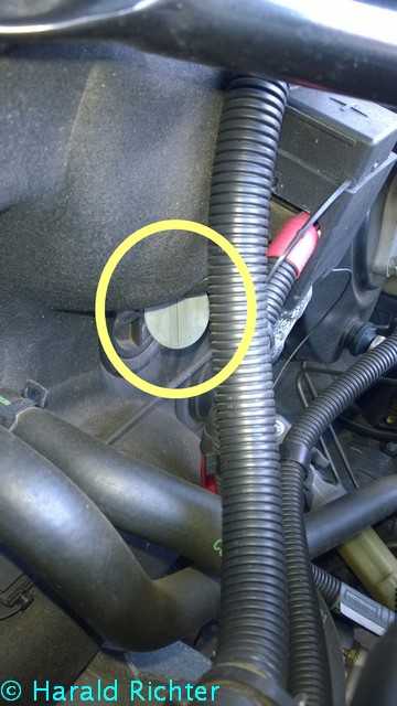

Die graue Klappe weiß ich jetzt gar nicht ob's die auch einzeln gibt....?
Denn hier ist das Teil nicht zu finden
http://www.realoem.com/bmw/partgrp.do?model=DU51&mospid=49421&hg=64&fg=99
Aber meinen tust du wohl das hier (gelber Kringel)
So schlimm war es ja nicht. Wenn das Teil im Motorraum liegt und noch netterweise die Nummer drauf steht, dann hat das weniger mit Hexerei zu tun ;)

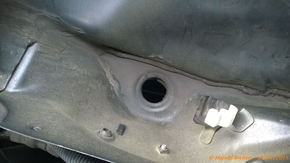

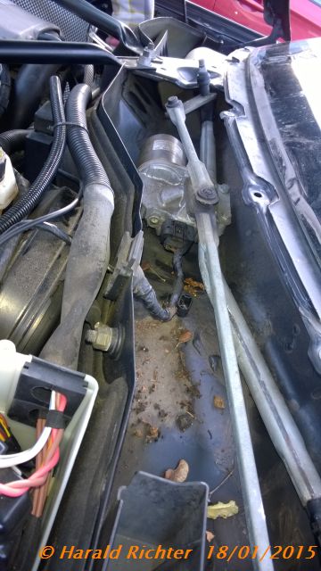

Passend zu der grauen Klappe unterhalb vom Wischermotor ist hier die Öffnung von oben zu sehen. Laub und Schmutz ist auf dem Wischergestänge gut zu sehen.
(War im Zuge einer Reinigung des Schneckenantriebs des Scheibenwischermotors)
Und wenn alles ausgebaut und sauber gemacht ist, dann sieht man die Öffnung.
Grüße
