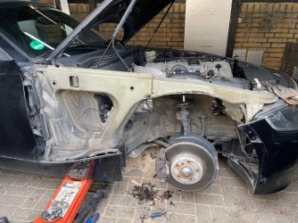

Hi,
wer hat schon mal den linken vorderen Kotflügel abgebaut? Ist das viel Arbeit? Was gibt es zu beachten?
Danke!
VG
Stephan
Nicht links aber rechts und beim E86, müsste aber baugleich E85 sein. Habe ich gerade gemacht. Kann dir morgen mal Fotos schicken welche Schrauben ab müssen.
Alten Beitrag gefunden
Ich zititiere mal den guten Frank (Jokin)
4 Schrauben oben wenn die Haube aufgemacht wird.
3 Schrauben hinten wenn die Tür aufgemacht wird
1 Mutter wenn die Frontschürze seitlich abgezogen wird
2 Schrauben unten wenn der Seitenschweller weggezogen wird. Der Seitenschweller ist geclipst, unten am Unterboden sind glaube ich ein paar Schrauben oder Kunststoffnieten.
Den Blinker um 90° drehen um ihn rauszunehmen und das Cover ist geclipst, sieht man aber auch gut, bzw. man fühlt das schon.
Bei der Wiedermontage muss an den Schrauben aber neue Dichtungsmasse.
