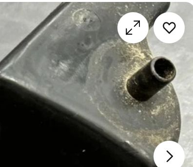

Ich bin also den Tipps hier aus dem Forum gefolgt, habe das Ablaufrohr unten im Kotflügel freigelegt und mit einem flexiblen Kunststoffrohr ein wenig darin rumgestochert.
Leider hat das garnichts gebracht, das Wasser ist trotzdem nicht abgelaufen.
Ich habe also meinen kräftigen Industriestaubsauger mit Saug-und Blasfunktion zu Hilfe geholt. Diesen dann auf Blasen eingestellt, den Schlauch unten an den Ablauf geführt (Gummistopfen vorher entfernen) und angeschaltet. Verdeck muss dabei offen sein.
Der ganze Schmodder der sich über Jahre im und oberhalb des Ablaufes festgesetzt hat, wurde mit Wucht nach oben rausgepustet. Beim ersten Versuch habe ich habe leider nicht daran gedacht den Innenraum abzudecken, also ist in der Folge ein bisschen was da rein geflogen.
Das Ganze habe ich dann pro Seite 2x wiederholt, zuvor immer oben etwas Wasser zum Durchspülen reingegossen.
Auch wenn die Methode vielleicht etwas unkonventionell ist... ihr wisst ja: Entscheidend sind immer die Ergebnisse
