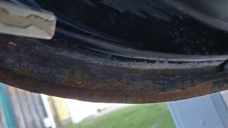

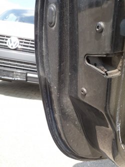

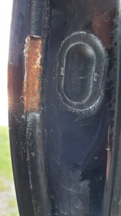

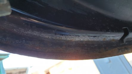

Hab hier übrigens Bilder von, inwieweit ich die Türen eingeschmiert hab:
Kriecht im Sommer sicherlich noch ein wenig. Ansonsten kannst du mit dem Heißluftfön nachhelfen.
Sollte es keine Tür mehr geben kann dir ein Karosseriebauer weiterhelfen. Die bauen das Teil dann nach.

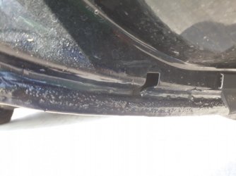

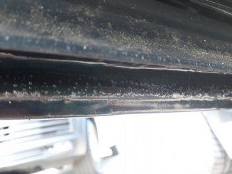

Ich habe mal meine Bilder hochgeladen.
373704373705373706373707

Ist schon mehr als bei meinem. Aber selbst da kannst du das ganze noch verzögern.
Der Bereich liegt noch im Dreck, also nicht besonders aufällig.
Kein Rost aufgefallen ist nicht sinnvoll. Das Problem ist, dass die Nahtversiegelung vorher aufbricht und dadurch Feuchtigkeit eindringt. Der Rost ist die sichtbare Konsequenz daraus.
Du benötigst also explizit Fotos der Naht. Sobald da eine Lücke ersichtlich ist, wird die Tür anfangen zu gammeln. Das kannst du lediglich aufhalten, aber die Feuchtigkeit und damit der Rost sitzt drin.
Frag mal einen Karosseriebauer in deiner Nähe, was er da machen könnte. Mit dem Verweis, dass es auf dem Markt lediglich noch gammlige Exemplare gibt und die Tür entfallen ist.
Der Hinweis ist anderer Natur: Die raten einem üblicherweise zu einer Tauschtür und packen erst ihr Wissen und KnowHow aus, wenn sie wissen, dass es gefragt ist. Möglich ist so einiges, ich vermute, dass es die Möglichkeit gibt, den rostigen Bereich auszutrennen und ein Tauschblech einzusetzen.
Klassische Karosseriebauarbeit halt.
