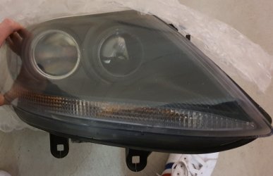

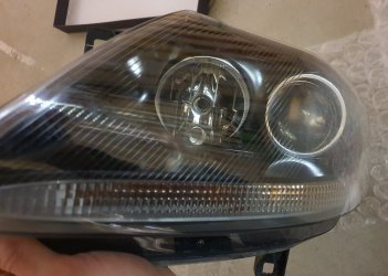

Hallo liebe Leute,
Ich habe mir ein paar FL Xenon scheinwerfer gekauft.
Ich glaube dabei einen Bock geschossen zu haben..
Beim VFL Modell, meinem aktuellen mit den orangen Blinkern sind ist ja jeweils eine Halogen Birne und eine Xenon Linse installiert.
Der eine von den FL Scheinwerfern die ich gekauft habe hat eben zwei Xenon Linsen.
Ist das noch zu richten oder muss ich ein anderes Teil kaufen?

Und du bist sicher, dass linke Scheinwerfer (rechtes Bild) ein VL Scheinwerfer ist?
Kann ich mir nicht vorstellen. Denn die weißen Blinker gab es auch schon im VFL.
So wie das auf dem Bild aussieht, hat es auch kein Angel-Eye.
Und so wie @MM13 schon verlinkt hat, sind in den VL Scheinwerfern Dummy-Linsen auf der Fernscheinwerferseite drin.
So wie ich das jetzt sehe, gibt es für dich nur die Möglichkeit einen anderen Scheinwerfer zu organisieren. Und am besten den gleichen, wie der Linke (rechtes Bild) ist. Dann brauchst du am LSZ nichts ändern.

Und ich bin auch der Meinung das der Fahrerscheinwerfer vom TE ein VFL Scheinwerfer mit weißem Blinker ist.
Da sollte eine Nummer aus 11 Ziffern draufstehen.Beginnend mit 6312
Und dann nimmst die 11 stellige Ziffer und schaust bei Leebmann, welche Scheinwerfer Du jetzt hast.

Danke fur die info.
Die beiden sind wie es scheint andere versionen aufgrund vom Baujahr.
Der rechte Scheinwerfer hat zwei Linsen drin.
Der Linke nur eine Linse plus die H7.
Ich gehe auch davon aus dass die beiden inkompatibel sind, nicht fur sich sondern miteinander.
Ich sehe daher nun folgende optionen:
1-Neuen scheinwerfer rechts kaufen (mit 1x Linse 1x H7), einbauen, fertig
2-Neuen scheinwerfer links kaufen (mit 2x Linse), einbauen (ggf. Umprogrammieren?), fertig
3-Ggf. "Dummy" Linse beim rechten scheinwerfer rausnehmen
Die Nr. Vom Teil selber die dran sein sollte zwecks Teilenummer abgleich konnte ich nicht auf dem Teil finden. Es war nur die Beschreibung der Leuchtmittel (beide von Hella)

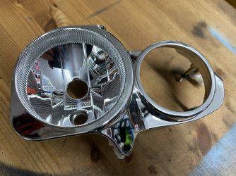

Deine Nr. 3 funktioniert nicht so einfach nicht.
Da muss ein neues Innenleben her. Heißt eine Blende mit Reflektor.
Sowas
