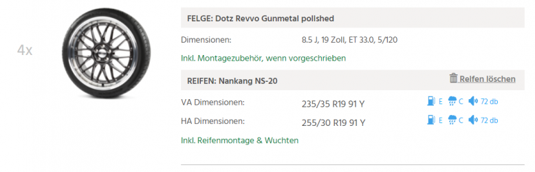

Wenn ich es recht sehe hat @wol89 4x Dotz Revvo in 8,5x19 ET33 ausgewählt (also alle vier Felgen gleich groß/breit):
  • Dann sollte auch keine Mischbereifung drauf, wenn alle vier Felgen die gleichen Maße haben! <-- Also besser Gleichbereifung
  • Vorteil der Gleichbereifung: Man kann jedes Jahr vordere und hintere Räder tauschen um die Reifen gleichmäßig abzufahren.
  • Des weiteren können 8,5x19 ET33 mit 235er Reifen schon knapp werden an der Vorderachse! (bauen nochmal 3mm breiter nach Außen als meine 8x18 ET30 mit 225ern).
  • Wenn Du viel in der Stadt fährst, könnten die Felgen schnell(er) Kratzer erleiden bei 19 Zoll Felgen, weil die Reifen deutlich schmalere Flanken als 17 oder 18 Zoll haben. Dies sollte man sich gut überlegen!
