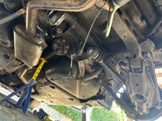

Der Vorbesitzer hat ein RacingDiff Einsatz für 300€ eingebaut und ist beim ersten Versich quer zu fahren in die Leitplanke gekracht.
Das Diff ist auf jeden Fall defekt, weil es sich innerlich verkanten oder was auch immer hat, sodass jetzt die HA komplett gesperrt ist. Ein Ersatzdiff haben wir dabei 😆

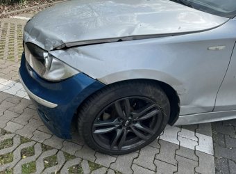

Wir mussten die Haube, den Kotflügel und die Scheinwerfer wechseln. Da wir das Budget nicht sprengen dürfen, können wir uns einen zweiten Xenonscheinwerfer nicht leisten. Also zwei Halogen Scheinwerfer gekauft und wollen den guten Xenon verkaufen.
