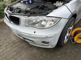

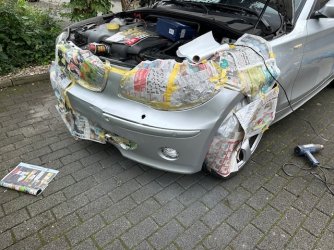

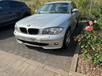

Wir mussten die Haube, den Kotflügel und die Scheinwerfer wechseln. Da wir das Budget nicht sprengen dürfen, können wir uns einen zweiten Xenonscheinwerfer nicht leisten. Also zwei Halogen Scheinwerfer gekauft und wollen den guten Xenon verkaufen.
Nach dem Einbau der Halogen Scheinwerfer hat alles funktioniert bis auf das Standlicht, weil es ja sonst über die Ringe läuft.
Gestern waren wir mit NCS expert dran und haben im FRM Modul alle Werte, die Xenon aktiv hatten, auf Xenon nicht aktiv gesetzt. Allerdings gab es noch ein paar Einträge mit Xenon, wo Wert 02 drin stand. Diese haben wir erstmal nicht angefasst.
Nach dem kodieren sind die Standlichtbirnen nun angesprungen allerdings haben wir jetzt das Problem, dass die Leuchtweitenregulierung nicht funktioniert. Das Auto hat bereits komischerweise den Lichtschalter mit der Höheneinstellung, obwohl das Auto ab Werk mit Xenon ausgeliefert wurde.
Wenn man jetzt das Auto startet, regeln sich die Halogen Scheinwerfer in der Höhe, als wähle noch Xenon verbaut. Daher die Frage muss man bei diesen Wert 02 teilweise was ändern oder wo stelle ich das um dass ich die Leuchtweitenregulierung nicht mehr automatisch haben. Dann wäre TÜV sogar machbar. Aktuell noch bis 10.25.
