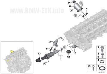

Offensichtlich ist nur die Dichtung des Stellmotors defekt. Darunter stand das Öl, daß dann beim Fahren weiter am Ventildeckel runter gelaufen ist.
ETK Stellmotor Dichtung (Pos. 07)

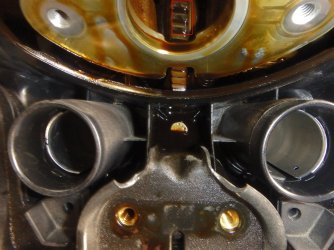

Hier ein aktuelles Bild (die beiden großen Öffnungen links + rechts sind für Zündkerzen):
Frage an die Motor-Spezialisten:
Sind die Kerben im Zahnrad (siehe roter Kasten) normal?
