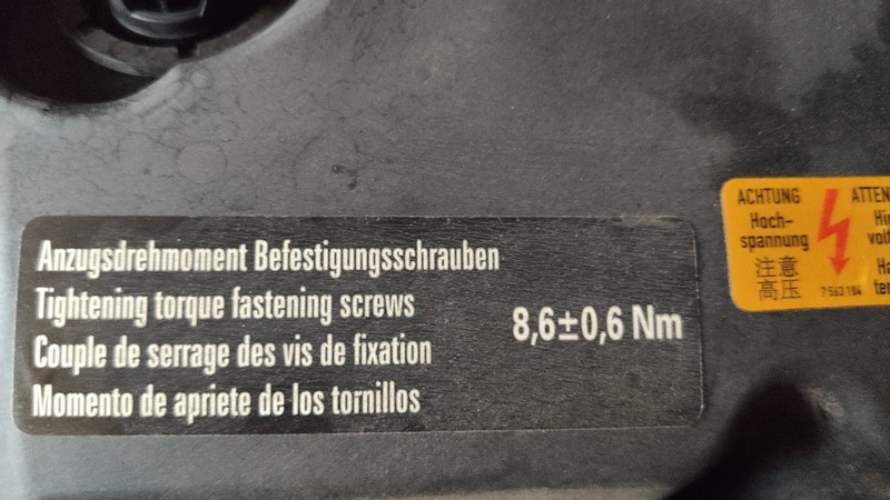

Bei Alu lese ich öfter was von Anzugsmoment 7Nm und dann nochmal 90°... auf dem Ventildeckel klebt ein Hinweisschild mit anderen Werten.
Es handelt sich anscheinend bei unserem 30i um die zweite Version des Motors mit schwarzem Kunststoffdeckel mit wiederverwendbaren Schrauben.

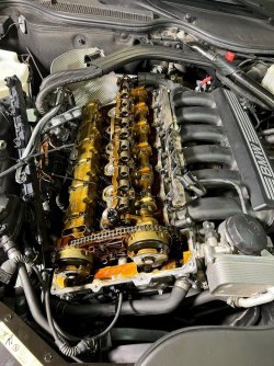

Sooo, habe es heute endlich geschafft. Allerdings habe ich den gesamten Ventildeckel inkl. Ölabscheider getauscht. Nach einer kurzen Probefahrt fuhr sich das Auto gefühlt wieder richtig gut - muss ich die Tage mal beobachten.
edit: Achso, ich habe auch gleich den Exzenterwellensensor getauscht. Der stand schon ganz gut im Öl.

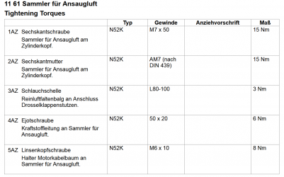

bei mir steht auch der Tausch des zerfressenen Schlauchs an. Ich habe auch keinen Weg gefunden, mit den Händen an die Verbindungsstellen zu kommen. Weiß jemand das korrekte Anzugsmoment für die Schrauben und Muttern der Ansaugbrücke? Die Suche war lang und ergebnislos...
Danke schön und viele Grüße
Jürgen

Den Schlauch habe ich mittlerweile gewechselt. Ohne die Ansaugbrücke anzuheben hätte ich es aber nicht hinbekommen.
