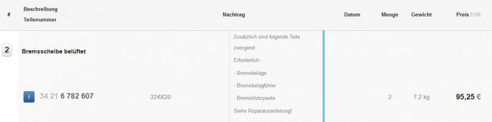

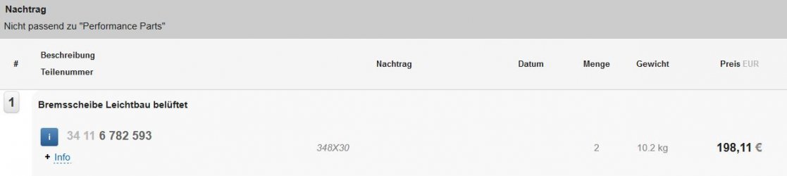

Kann mir jemand von Euch das Gewicht der originalen Bremsscheiben von 35is (VA und HA) nennen?
Danke.
Bist Du dir da absolut sicher? Denn genau das wiegen die Zimmermann Scheiben, die originalen sollen zumindest auf der VA Leichtbauscheiben (Alutopf) sein, was die Aftermarket nicht sind.
Ziemlich. Auch wenn ich sie selbst nicht gewogen habe, denke ich, dass die Herstellerangaben stimmen.
Hmm...
Dann wiegen die angeblich schweren Zimmermann Scheiben das gleiche.

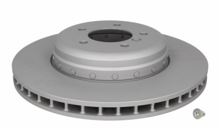

Doch, das stimmt. Dann waren bei dir eben keine originalen mehr verbaut. Ab Werk sind Leichtbau Scheiben mit Alutöpfen verbaut. Zu erkennen an der Zweiteilung/den Nieten.
Das ist doch kein Alu... ich habe neue bei leebmann bestellt und genau die erhalten. Ich hatte am TT welche mit Alutöpfe und das scheint mir kein Alu zu sein.
Doch, ist es.

Es gibt diverse andere Hersteller (ATE, Brembo, Hella, Textar und andere), die exakt diese Bremsscheibe auch im Programm haben.
Ob der Topf dabei immer aus Alu ist, müsste man prüfen.
Das Gewicht einiger dieser Scheiben spricht dafür, da teilweise Gewichte <10kg angegeben werden.
