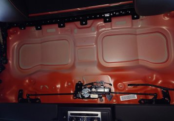

Hier noch ein paar Fotos vom Dach ohne Himmel und ein paar Details, falls jemand sich vorher ein Bild machen will. Die Farbe ist dankbarer für Fotos als Schwarz:
Hier sieht man schön die Klebeverbindung zwischen Außen- und Innenblech als schwarzen "Dreck" an der U-förmigen Kante in der Bildmitte.
